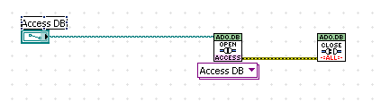

Hallo Leute.
Ich habe folgendes Problem:
Ich will Daten aus LabVIEW in einer Datenbank abspeichern. Dazu habe ich mich informiert und um mich für die Methode mit dem ADO-Toolkit und Access entschieden, weil es mir für den geringen umfang meiner Datenbank am einfachsten erscheint. Mein Problem ist nur, dass der OpenDB-Befehl entweder einen unbekannten fehler, oder folgenden Fehler anzeigt:
"Exception occured in Microsoft OLE DB Provider for ODBC Drivers: [Microsoft][ODBC Driver Manager] Der Datenquellenname wurde nicht gefunden, und es wurde kein Standardtreiber angegeben in ADOTool_ADO API.vi->ADOTool_Open Access Database.vi->ADOTool_example 04.vi"
Ich schließe daraus, dass ich den notwendigen ODBC Treiber noch nicht installiert habe.
Erste Frage: Stimmt meine Annahme oder glaubt ihr dass der Fehler wo anders liegen könnte.
Zweite Frage: Ich arbeite mit einer LabVIEW Version 9.0 und Office 2007 (Access 2007) auf einer Windows 7 Platform. Wisst ihr woher ich den passenden ODBC Treiber herunterladen kann?
Danke, wär super wenn mir jemand dabei helfen könnte....

Der Treiber sollte eigentlich schon mit Access installiert worden sein. Unsure
Rufst Du denn die Datenbank richtig auf?

am einfachsten macht man eine Verbindung zu einer Access DB auf in dem man den Pfad zur Datei angibt, man braucht gar keine DSN, die macht ja auch nichts anderes als den Pfad zur Access-Datei bereit zu stellen.
