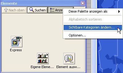

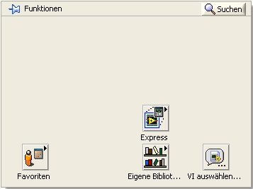

hallo!
Bei der Installation der neuesten Studentenversion von LabVIEW bin ich auf das Problem gestoßen, dass ein Großteil der Funktionen in den einzelnen Reitern nicht erscheint bzw. nicht funktioniert. So können z.B. keine anderen Komponenten konfiguriert werden. Die Software des zuvor installierten Datenloggers von Agilent 34970A wurde bereits deiinstalliert, wodurch sich jedoch keine Änderung ergab. Wird u.U. eine oder mehrere Dateien bei der Deinstallation von Agilent nicht vollständig entfernt, die anschließend die Installation und den korrekten Betrieb des LabVIEW Programms verhindert?

Hallo Tychee,
ich weiß nicht, ob Dein Problem noch besteht.

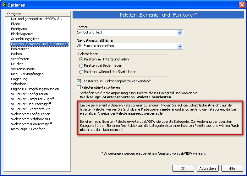

Meist Du die Paletten im Frontpanel und Blockdiagramm?
Wenn die so ähnlich aussehen wie der Screenshot im ersten Anhang, dann einfach wie im zweiten Screenshot verfahren.
Palette anpinnen und die Anzeige einstellen.
Andreas
