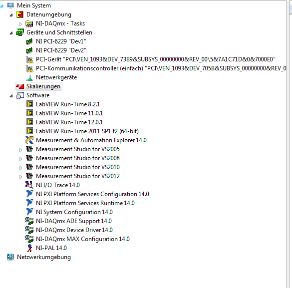

Guten Abend werte Forumsgemeinde,
ich habe eine Frage bzgl. des NI MAX. Dort steht unter "Geräte und Schnittstellen" ein Fehlereintrag, welcher mit fremd ist. Der betreffende Rechner steht bei einem Kunden 250km entfernt, sodass ich mich auch nicht davor setzen kann. Eine Anreise sollte somit das letzte Mittel darstellen. Der Rechner und die dazugehörige Peripherie wurden einige Zeit stillgelegt und jetzt reaktiviert. Es wurde angeblich nichts verändert und jetzt steht im MAX der im Bild erkenntliche Fehlereintrag.
Kann einer von euch was damit anfangen oder das sogar erklären? Ein Selbsttest der zwei verbauten Datenerfassungskarten war OK. An diese sind 3 SCB-68 Anschlussblöcke angeschlossen.

Vendor-ID und Device-ID deuten auf Can-Bus-Karten von NI hin. Sind solche Karten im System verbaut? Funktionieren sie noch?

Danke für die schnelle Antwort. Auch wenn es nicht so scheint, hast du mir mit meinem Problem weitergeholfen. Das die Vendor ID auf NI hinweist, habe ich gewusst, jedoch bin ich aus der Device ID nicht schlau geworden. Eventuell könntest du dein Quell des Wissens offenlegen. Nachdem du ein CAN-Device im Verdacht hattest wurde mir alles etwas klarer. Der Rechner um den es geht, war früher in einem anderen Prüfstand verbaut und in diesem war meines Wissens nach eine CAN-Karte verbaut und somit sind die Fehler wohl auf das fehlende Gerät zu schieben, denn das wurde schon längst ausgebaut. Für mich ist nur wichtig, dass die Fehler nichts mit den 2 verbauten 6229 zu tun haben, aber deren Selbsttest war auch einwandfrei. Ich glaube mich auch daran zu erinnern, dass der Fehler schon vor 2 Jahren bestand, aber nichts mit meiner Hard-Software zu tun hat. Du hast mir auf jeden Fall den richtigen Denkanstoß geliefert.
