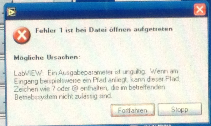

Habe ein Problem beim lesen von selbst erstellten txt Dateien.
Mein Kunde hat den PC, wo mein Labview Programm als exe läuft wohl im Betrieb einfach ausgeschaltet. Es ist ein PanelPC mit Windows Embedded XP und Labview 8.20.
Nun tritt beim lesen eier Datei eine Fehlermeldung auf:
"Fehler 1 ist bei Datei öffnen aufgetreten ... Ein Ausgabeparamter ist ungültig..."
Da es mehrere Wochen problemlos funktioniert hat, vermute ich, dass die Datei beschädigt ist.
Ich speichere die Dateien mit "write to spreadsheet" oder "write to txt file"
Lesen mache ich mit oder "read from spreadsheet" oder "Read from text file".
Ich benutze kein öffnen oder schliessen der Datei beim lesen oder öffnen beim txt file.
Aber der Fehler ist beim spreadsheet file aufgetreten.
Außerdem schaue ich mit "check if file or folder exists" vor dem lesen, ob die Datei da ist. Erst dann wird gelesen.
(siehe text-laden-test.vi)
Hat einer eine Ahnung wie man bestehende txt dateien vor dem lesen auf ihre Gültigkeit prüfen kann ?
Die "check if file or folder exists" reicht nicht aus... Das File ist ja da, aber beschädigt.

15.05.2012, 13:07
ralph.d Offline
Beiträge: 23
Registriert seit: Jul 2011
8.20 PDS
RE: Fehlerhafte txt Datei erkennen
Danke für die Lösungsansätze. Kann es leider nicht wirklich testen, weil die Festplatte mit fehlerhaften Dateien noch bei meinem Kunden ist...
Hier die Fehlermeldung im Anhang. Ich schätze Labview produziert den Fehler beim lesen der Datei.
22.05.2012, 13:27
ralph.d Offline
Beiträge: 23
8.20 PDS
Hat sich erledigt. Habe einen CRC Check bei den entsprechenden Datein eingeführt. Das Problem waren aber fehlerhafte (ungültige) Zeichen im Dateinamen, den man frei eingeben konnte... und so kam die Fehlermeldung zustande.
22.05.2012, 13:51
NWOmason Offline
Simultator
Beiträge: 1.078
Registriert seit: Dec 2010
2012.SP1
93047
(22.05.2012 13:27 )ralph.d schrieb:  Das Problem waren aber fehlerhafte (ungültige) Zeichen im Dateinamen, den man frei eingeben konnte... und so kam die Fehlermeldung zustande.
Ich dachte mir, du prüfst schon auf die Datei existiert? Damit lässt sich doch eine ungültige Zeicheneingabe abfangen.
