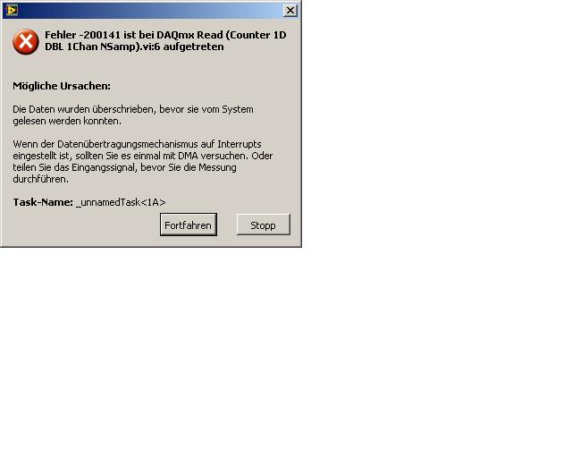

Hallo Leute,
Beim Einlesen eines PWM-Signals, tritt ab und zu folgende Fehlermeldung(im Anhang) auf.
Ich benutze eine SCB-68 DAQ-Karte, von der (für Frequenz und Pulsbreite ) der Pin 3~PFI/CTR0 GATE verwendet wurde.
Das Problem wie schon erwähnt ist das diese fehlermeldungen nicht immer auftauchen.
1((Mögliche Ursachen:
Es traten zwei aufeinanderfolgende aktive Flanken des Eingangssignals auf, jedoch ohne eine Counter-Zeitbasis-Flanke.
Verwenden Sie eine schnellere Counter-Zeitbasis
((Fehler -200141 ist bei DAQ-Assistent aufgetreten
2((Mögliche Ursachen:
Die Daten wurden überschrieben, bevor sie vom System gelesen werden konnten.
Wenn der Datenübertragungsmechanismus auf Interrupts eingestellt ist, sollten Sie es einmal mit DMA versuchen. Oder teilen Sie das Eingangssignal, bevor Sie die Messung durchführen.
Ich bedanke für Ihre Hilfe im Voraus!
