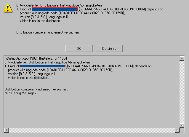

Nach dem ich meine Application geändern habe Fehlermeldung s. Scrennshot ( Ich wollte das die exe. einen Zusatzordner in dem log und config Dateien vorhanden ist erstellt)
Das hat so nicht funktioniert
Habe mich an den Beitrag „Bilder mit in die EXE kompilieren?, Wie kann man Bilder mit in die EXE hineinkompilieren?“
http://www.LabVIEWforum.de/Bilder-mit-in-d...ren-t13993.html orientiert.
Wie schon erwändt hat das nicht funktioniert.
Als ich die Exe getestet habe kam dieses Fenster.
LabVIEW2009
Ich habe den im Projekt wieder die Datei die ich eingefügt habe entfernt.
Funktioniert immer noch nicht.
Die Anwendungs- exe funktioniert
Leider versteh ich auch nicht die Fehlermeldung.
Ich hoffe das Problem ist deutlich geworden, da die Hellseherkugel ja im allgemeine kaputt ist
Vielleicht weiß ja nemand wo ich den Fehler gemacht hat.

:cool:Hab meine Exe einfach ganz neu erstellt
:kA:woran es gelegen hatKA

sehr seltsame Fehlermeldung, das ist das 1. mal dass ich sowas sehe
um welche Anwendung handelt es sich denn, die du zusätzlich installiert haben möchtest? Wenn es sich um ein NI-Produkt handelt kann man das ja bei "additional Installers" auswählen, wenn man einen Installer baut ...

Wenn Du einen Ordner in Deinen Sourcen machst, da alles hineinkopierst was Du später auf der Zielmaschine haben willst und dann diesen Ordner mit ins Projekt nimmst kannst Du ihn auch in den Build mitnehmen. ImBuild noch eine Destination definieren und diesem Ordner zuweisen und fertig.
Da der Installer immer mit Admin-Rechten getartet sein sollte geht sogar das Erzeugen des Ordners direkt in C: auf einer Vista/Win7 Maschine. ABER: Ob das so eine gute Idee ist wage ich schon zu bezweifeln. Vista/Win7 verbietet das Anlegen solcher Ordner für Normaluser nicht nur aus Spass sondern mit guten Gründen.
