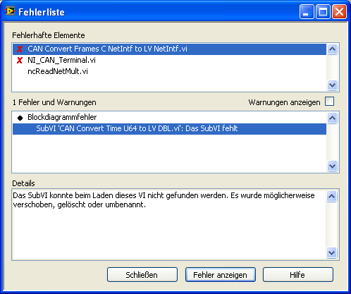

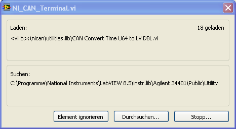

bekomme Fehlermeldungen, wenn ich ein VI, welches ich hier im Forum heruntergeladen habe,
öffnen möchte.
Es handelt sich dabei um das NI_CAN_Terminal.
Bilder sind angehängt. Habe die Treiber von der mitgelieferten CD zu einer CAN-Karte installiert.
Was fehlt mir hier noch???
Danke für Tips.

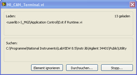

Fehlermeldung beim öffnen eines VI
Zumindest bei der 1. Fehlermeldung kann ich dir weiterhelfen:
Das ist ein VI aus dieser Library:
http://www.mooregoodideas.com/goodLabVIEWStuff.htm
