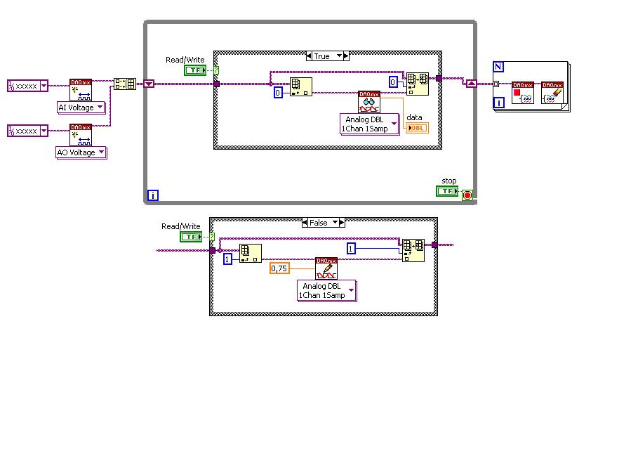

19.11.2009, 10:57
Fehlermeldung mit Absturz vonLabVIEW
:wacko:Erzeuge doch alle Tasks, die Du brauchst und schreibe sie in ein Schieberegister (per Array oder Cluster). In Deiner Schleife schließt Du dann jeweils den benötigten Task an. Nach der Schleife schließt Du alle Tasks wieder. Das kannst Du ja dann (wenn Du ein Array verwendest) mit einer indizierten For-Schleife machen. Bei Deinem Programm habe ich irgendwie den Durchblick verloren. Jedenfalls öffnest Du dort Tasks, wie es Dir gerade gefällt. Big Grin

19.11.2009, 12:03

19.11.2009, 12:50
Offtopic2
Und warum schließt du eine lokale Variable an den Formula Nodes an, wo doch das eigentliche Anzeigeelement auch direkt daneben beschrieben wird? Schließ doch den Datenausgang auch direkt am Formula Node an...sonst weißt du nämlich sowieso nicht, ob erst der Node mit einem evtl. "alten" Variablen-Eingang ausgeführt wird und dann erst die Variable selbst vom Read neue Daten bekommt oder ob es umgekehrt ist...
A.
19.11.2009, 13:00
Ich meinte so:
