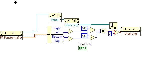

Das mit der Origin Eigenschaft verstehe ich doch nicht ganz...
Also mein Problem ist ja, dass die ganze Bedienoberfläche mittig platziert werden soll. Die Grösse des Fensters ist absolut, da komische Dinge passieren beim skalieren (Fenster völlig falsch etc.).
Wenn ich nun einen grösseren Bildschirm habe (Wenn ich das Programm auf dem kleinen Laptop öffne), ist diese Position falsch, und stimmt nur mit dem Bildschirm des erstellen Bildschirms überein.
Nun gibt es ja die Möglichkeit, die Bildschirmgrösse auszulesen.... Klar ist es so möglich, alle Elemente so wieder per Koordinaten zu platzieren.
Aber da ich ziemlich viele habe, würde mich wunder nehmen, wie man das einfach machen kann. Kann man evtl. alle Elemente gruppieren und dann relativ verschieben oder etwas ähnliches.
Ich bin hier leider noch zu unerfahren, aber bestimmt nicht der Erste, mit diesem Problem Smile

Hallo Ratio,
Zitat:Also mein Problem ist ja, dass die ganze Bedienoberfläche mittig platziert werden soll.
Das Problem habe ich so verstanden:
- du hast ein UI definiert mit einer festen Größe von z.B. 640×400 Pixeln
- dieses wird mittig in einem VI angezeigt mit einer FP-Größe von z.B. 800×600 Pixeln
- nun öffnest du dieses VI auf einem anderen Screen und es bekommt eine FP-Größe von 1024×800 Pixeln: das UI soll immer noch mittig im FP zu sehen sein
Ganz einfach: mit etwas Mathematik den FP.Origin entsprechend verschieben (im Beispiel um (224×200)/2 Pixel)!
Wenn dein Problem ein anderes ist, dann solltest du mal ein Beispiel-VI erstellen und vielleicht eine aussagekräftige Skizze!

Das Frontpanel von Seite 1, soll bei jeder X-beliebigen Bildschirmgrösse im Vollbildmodus mittig platziert werden (mit allen Buttons und Rahmen etc.).

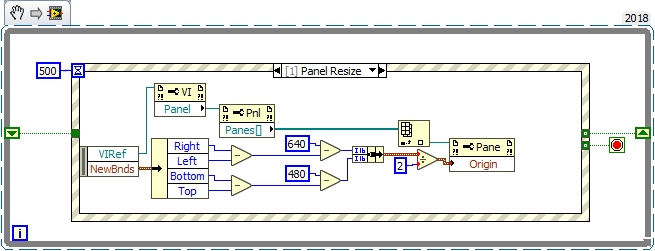

@IchSelbst:
Dieses "move to center" ist nicht wirklich schwer. Man könnte das sicherlich auch mit SplitterBars hinbekommen - mit etwas mehr Aufwand…
16.0 .vi  resize&center.vi (Größe: 8,88 KB / Downloads: 349)

Hallo Gerd
Das Problem ist, dass ich mich das erste Mal damit befasse und ich LabVIEW bis jetzt nur für ein Projekt benutzt habe. Deine jetzige Lösung ist gut, aber ich möchte dies nur am Anfang des Programms einmal ausführen (ich arbeite mit einer Statemachine die einen Prozess abarbeitet). Ich nehme also deine Vorlage mit meinen Massen und lasse das vor dem Start einmal laufen, gibt's da eine Methode oder geht das nur mit der Event-Struktur...
Ich möchte wenn man den Start Knopf drückt, dass das Programm in den Vollbildmodus geht (die Methode kenne ich), dann der aktuelle Bildschirm berechnet wird (diese Eigenschaft kenne ich auch) und dann alles zentriert wird (das kann ich nicht), gibt's da auch ne Methode für? ich verstehe nicht welche Eigenschaft bzw. Methode dann alles verschiebt, wenn ich da nachlese sind das nur immer Koordinaten die ausgegeben werden, macht das die Eventstruktur in deinem Beispiel?
Aber danke, ich bin der Lösung ziemlich nahe...

Hallo Ratio,
die Eventstruktur dient nur dem Beispiel, um zu zeigen, wie man deinen Wunsch dynamisch erfüllen kann, d.h. auf JEDES Fenstergröße-Verändern reagieren kann.
Wenn du nur einmal "zentrieren" willst, musst du den Code dafür auch nur einmalig ausführen…

Hallo Gerd
Die Funktion NeueMasse heisst FP.Fenstermasse ohne die Event-Struktur, das hat mich irritiert und ich habe die Eigenschaft ewig gesucht.
Danke für die Hilfe
