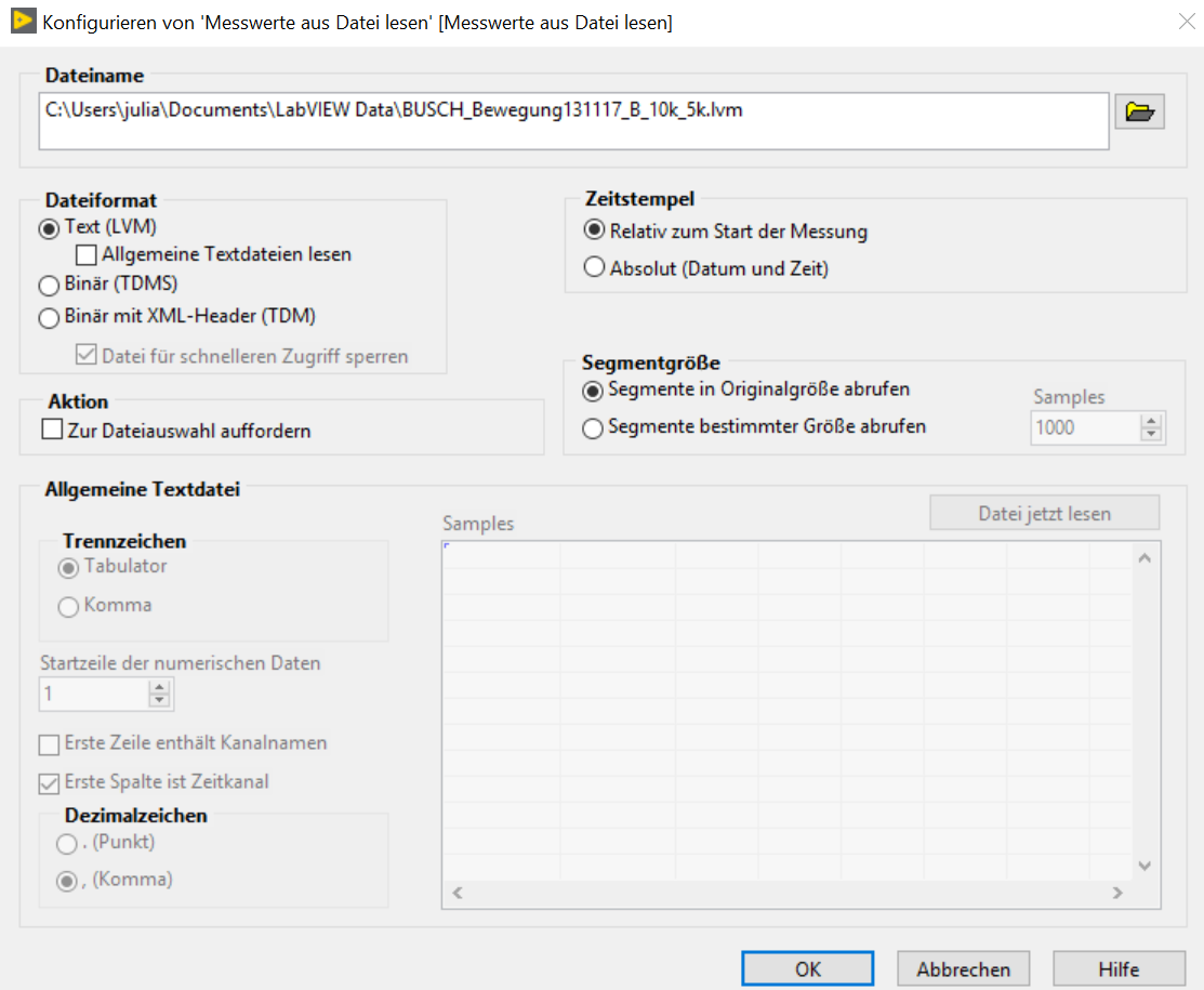

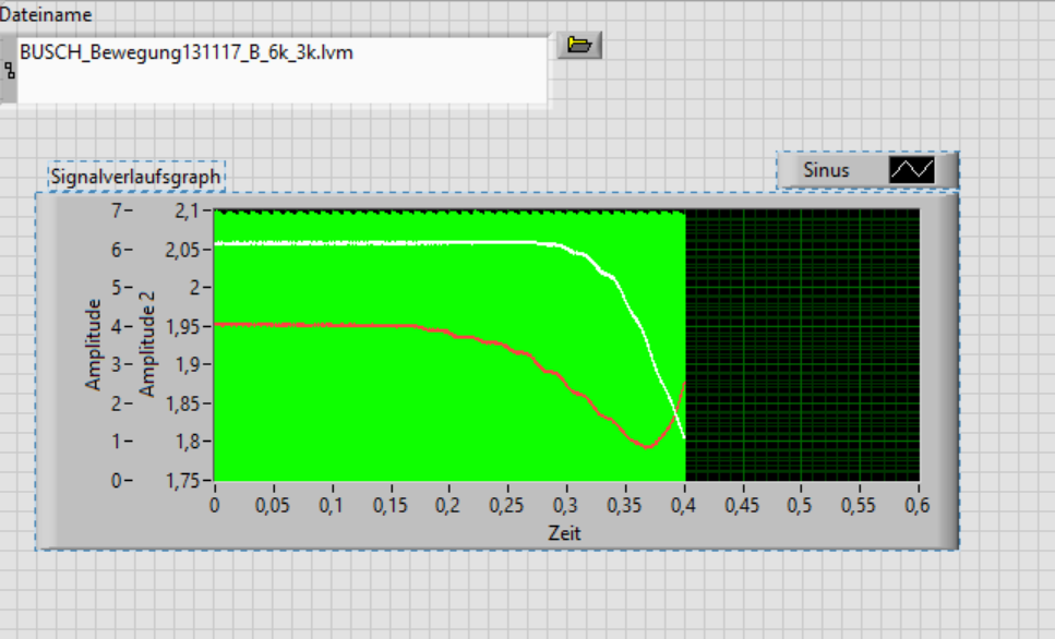

Hallo liebe Labview Gemeinde,
ich habe ein Problem mit dem FILE IO Modul und zwar habe ich eine Messung gemacht und dabei 3 Kanäle aufgezeichnet und als lvm gespeichert. Wenn ich aber versuche diese oder andere Messreihen zulesen werden mir nur die ersten ~ die ersten 0,4 Sekunden angezeigt.
Könnt Ihr mir bitte helfen und mir sagen welchen Parameter ich falsch gesetzt habe?
Noch ein paar Eckdaten:
Es werden ungefähr 5500 Werte angezeigt. Die Abtastrate war für alle 3 Kanäle 50kSampels /s.
Danke schön.
DeltaTango
Anbei Bilder vom Signalverlaufsgraph und von den FILE IO Einstellungen.
EDIT: Habe das vi hinzugefügt

RE: File IO zeigt nicht alle Datenpunkte
Tja, ohne Kenntnis deines VI könnte das alles Mögliche sein. Ich tippe darauf, dass du nicht alle Daten weitergibst an das (igitt) Express-VI.
