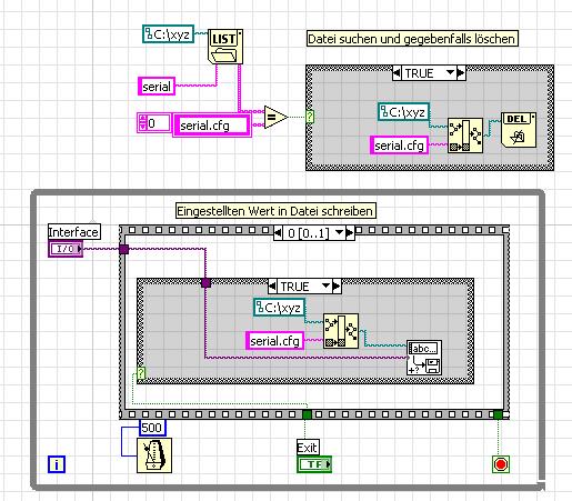

ich bin langsam wirklich am verzweifeln und blicke nicht mehr durch.
Ich habe ein SubVi geschrieben, welches eingegebene Parameter in ein File abspeichert.
In diesem einfachen Fall geht es um einen Parameter. Und zwar und ein I/O-Interface-Port.
Das Port wird gewählt, anschließend werden die Daten in ein File gespeichert und gut ist es.
Da ich es einfach nicht hinbekommen habe, die "Überschreib"-Meldung automatisch zu quittieren, suche ich zuerst nach dem vorhandenen File und lösche dies gegebenenfalls.
Das hat eigentlich immer super funktioniert. Bis jetzt.
Das File wird wie gewünscht gelöscht, allerdings besteht das neu abgespeicherte File mit Leerzeichen vor dem Wert. Diese Leerzeichen häufen sich mit der Häufigkeit des Abspeicherns.
(1) Nehme ich die Such und Löschroutine aus dem Programm und quittiere die Ersetzen-Meldung, stimmt das gespeicherte File wieder.
(2) Nehme ich einen anderen Speichernamen funktioniert das SubVi ebenfalls (mit der Löschroutine).
Wie ist sich das zu erklären?
Wäre um jede Hilfe dankbar.

mir fällt bei dem Diagramm auf anhieb ein Fehler auf,
wie stellen Sie sicher, dass zuerst das löschen ausgeführt wird und dann das schreiben in die (neue) Datei?
Legen Sie das ganze doch in eine Sequence oder verbinden Sie die Schleife mit einem Error Cluster.
Sie schreiben in einer While Schleife, löschen allerdings nur ein mal - ist das so gewollt?

Das mit der Sequenz ist nicht "wirklich" nötig, weil der Schreibbefehl in einem Case steckt. Dieses Case wird ausgeführt sobald der Benutzer den Taster betätigt. Anschließend beendet sich die Schleife bzw. das SubVI.
