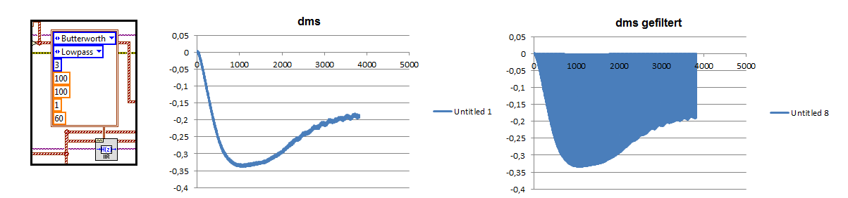

ich messe ein DMS-Signal das etwas verrauscht ist. Das Signal wird in einer while Schleife aufgezeichnet und dann gefiltert.
Allerdings wird dann anscheinend immer wieder auf 0 gestellt, sodass das Signal zwischen gefilterter Kurve und 0 pendelt (sieht dann aus wie die Fläche Wink )...
Kann mir jemand sagen worin da mein Denkfehler liegt?
LG u THX
ugarcia
Anbei ist ein Bild vom Filter u den aufgezeichneten Signalen.

Hallo ugarcia,
bist du sicher, dass die Nullen aus dem Filter kommen?
Kannst du mal ein VI anhängen mit Testdaten und deinem Filter? Bilder mit Mini-Ausschnitten größerer VIs debuggen sich so schlecht...

Hallo ugarcia,
lese dir mal in der Hilfe die Stelle zum "Init" Eingang durch. Ein Filter hat ein Einschwingverhalten, d.h. er startet immer bei Null - es sei denn man benutzt das VI richtig.
