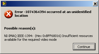

ich habe ein Firewire-Kamera (1394b)
die Kamera laeuft unter MAX und mit dem IMAQSnap-Bsp. (erstes Bild); aber nicht mit Legacy IMAQ1394 (zweites Bild); es kommt eine Fehlermeldung (Bild 3)
eigentlich moechte ich nur den Triggermodus einstellen, den ich aber nur bei Legacy finde
muss die 1394-Kamera mit IMAQdx oder mit IMAQ1394 betrieben werden?
Recherche ergab, dass man bei MAX die Firewire-Geschwindigkeit fuer die Kamera erhoehen muss, aber ich finde dort nur 100Mb zur Auswahl, keine hoeheren Werte; die 1394 PCI Karte schafft 800Mb
LV 8.51 mit Vision
Kamera: Sony XCD U-100

habe eine Sony XCD-U100CR, doch ich bekomme sie noch nicht einmal unter MAX angezeigt. Welche treiber benutzt du bzw. wie bist du vorgegangen?
Habe meinen Treiber von http://www.maxxvision.com/ --> wenig erfolgreich. Gerät wird in MAX nicht erkannt.
hoffe durch dich weiterzukommen.

Hat sich erledigt. Hab mir die neueste NI Vision Acquisition Software heruntergeladen und vorerst im Evaluationmode installiert ( http://joule.ni.com/nidu/cds/view/p/id/1393/lang/de ). Dann gings.
