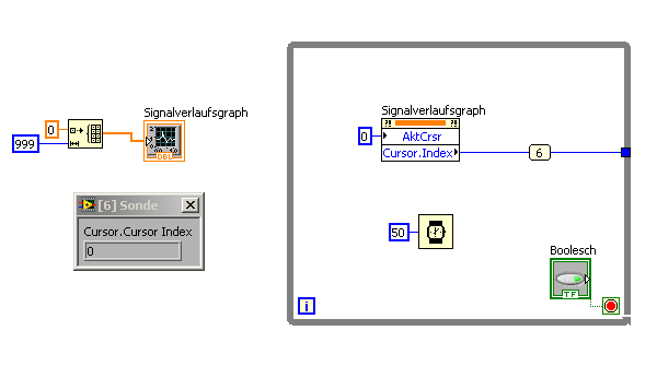

Fläche unter Kurve durch integrieren zwischen Cursor
also das Grundproblem habe ich dank Sebas link gelöst. Vielen Dank an alle.
Aber der Index vom Cursor bleibt 0 , auch mit aktiviertem Cursor.
Wer weiß woran das liegt.
Gruß und Danke
Andreas
28.04.2010, 14:13 (Dieser Beitrag wurde zuletzt bearbeitet: 28.04.2010 14:16 von Achim.)
Ihr habt einen "Free cursor" erstellt...
Damit der Index ausgegeben wird, müsst ihr "Snap to ...Plot x" einstellen
Also Create Cursor...Single-Plot...und dann gehts standardmäßig auf Plot 0...das kann man aber verändern!
Einen Free Cursor kann man scheinbar nicht mehr nachträglich zuordnen...
