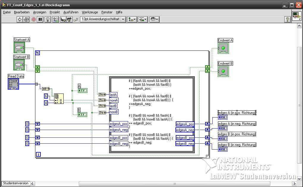

Mein eigentliches Problem besteht jetzt darin, die Flanken so richtig zu zählen, dass ich zum einen erkenne in welche Richtung sich der Motor dreht, als auch wieviele bereits vorhanden waren um die relative Position des Motors gegenüber der Ausgangsposition zu kennen.
Ich habs schon so versucht in ner Schleife aus jedem einzelnen Byte die beiden relevanten Bits "herauszufiltern" und mit den Bitwerten aus dem vorheringen Schleifendurchlauf zu vergleichen. (einfache Flankenerkennung)
Wenn ich dabei noch versuche die Drehrichtung zu bestimmen kommt irgendwie nicht das richtige raus...
Könnt ihr mir dabei vielleicht helfen?
Am coolsten wäre es eigentlich wenn man direkt aus den einzelnen Bytes mittels irgendwelcher Vektoroperationen die Flanken auslesen könnte. Zwecks Performance (weil ich taste mit ca 500 kHz ab was glaub ich mit ner "manuellen" Verarbeitung in ner Schleife (also Byte für Byte) nicht an die Geschwindigkeit der in LabVIEW implementierten Vektorbibliotheksfunktionen herankommt.)
Also quasi eine Boolsche Operation direkt auf den ganzen Array anwenden oder so. Aber ich hab mir da noch nix vernünftiges ausdenken können.
Ich hab mal mein bisheriges VI angehängt.
Wär cool wenn ihr zumindest mal drübergucken könntet obs soweit stimmt.

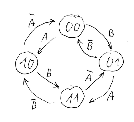

Das Problem hat man bei jedem Winkelencoder. Die einzig wasserdichte Lösung ist mit einer state machine mit 4 Zuständen:
Die (digitalen) Eingangssignale heißen A und B. Die 4 Zustände entsprechen AB = 00,01,11,10. Wenn die Zustandsänderung in Uhrzeigerrichtung vor sich geht, dann ist der Positionszähler zu inkrementieren und das Vorwärts-bit auf True zu setzen. Bei Zustandsänderung entgegengesetzt dem Uhrzeigersinn das entsprechende Gegenteil.
Bedingung ist natürlich, daß sich niemals die Bits A,B gleichzeitig ändern. Aber wenn das der Fall ist, dann ist es grundsätzlich nicht möglich ordentlich zu zählen - also auch mit keinem anderen Software-Ansatz.
Die Realisierung der state machine mit LabVIEW ist ganz einfach - wenn Du nicht klar kommst, melde Dich.

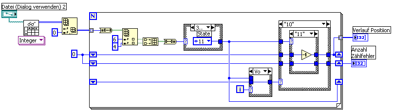

Hier als Morgengabe ein VI
Deine Daten enthalten 47 Fehler, d.h deine 2 Bits ändern sich gleichzeitig, z.B. von 00 auf 11, und da ist es nicht möglich, zwischen Vor- und Rückwärtszählung zu unterscheiden. Man könnte das VI noch so verfeinern: wenn in der Vergangenheit vorwärts gezählt wurde, dann zählt so ein Doppelsprung als 2 Zählungen vorwärts, und umgekehrt. Jetzt wird einfach nicht gezählt.

Hab mir Dein VI mal angesehen. Es mag ja vieles richtig gemacht sein, jedenfalls hast Du da ordentlich Gehirnakrobatik betrieben. Ich finde nur, daß doch die hier fehlende Position als Funktion der Zeit die eigentlich interessierende Größe ist, und nicht irgendwelche Hilfsgrößen auf dem Weg dahin. Was sollen solche End-Informationen wie "Anzahl der Flanken A (in pos Richtung" überhaupt?
Thema Verarbeitung:
Es gibt zwei Möglichkeiten der Verarbeitung: Offline oder sofort.
Dir schwebt offenbar ein Sofort-Verarbeitung während der Erfassung vor. Das sind dann aber mehr Punkt-zu Punkt Operationen und keine, wie Du schreibst, Array-Operationen. Mit großen Arrays hat man nur bei der Offline-Verarbeitung zu tun
Und dc6xs hat recht: Mit 500khz ist die Verarbeitungsgrenze erreicht, besser ist hier ein Hardwarelösung. Man kann die oben beschriebene state-machine, die identisch ist mit der Beschreibung im Link von dc6xs, mitsamt einem V/R-Zähler in ein FPGA brennen.

Nachdem ich dein VI verstanden hab hab ich dann versucht mir mein eigenes zu schreiben - wollts nich einfach übernehmen sondern selbst neu entwickeln weil nur so kann ich am Ende sicher sein, dass ichs wirklich verstanden hab ;-) (vorrausgesetzt es funktioniert am Ende)
Und genau das tut es noch nicht... Bei mir werden noch nicht gleich viele Zustandswechsel gezählt wie bei deinem - aber ich denk ich hab irgendwo noch nen 0/1 er Dreher drin. Btw: dein VI passt glaub ich nicht so ganz mit deiner gemalten Statemachine zusammen weil die Bitorder nicht die gleiche ist - aber an sonsten super!

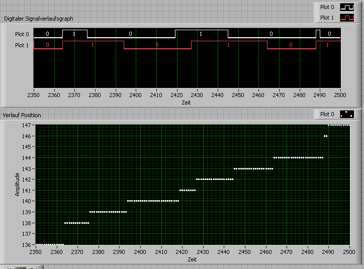

Impulsqualität: die Fehler sind ja im Grunde wenige. Ich denke, daß es nicht am Einlesen liegt, sondern eher am Winkelencoder. Untersuch doch mal. ob die Fehler sich bei jeder vollen Umdrehung des Encoders wiederholen, also, wenn der Encoder 500 Impulse pro Umdrehung hat, ob sich der Fehler nach 500 Impulsen wiederholt (Zählimpulsen, nicht Abtsatimpulsen. Beachte auch, daß 4fach gezählt wird, d.h bei jeder Flanke von a und b, 500 I/U = 2000 Zählungen)
Das läßt sich wunderbar prüfen - einfach das neue VI unten verwenden und die Diagramm zoomen.
Beipiel für fehlerhafte Region:
Hab das VI wesentlich vereinfacht und versucht zu erklären, Vielleicht gefällt es Dir so auch besser.

An der Beispielstelle sieht man die Fehler gut!

Es war wirklich nur ein kleiner Bitdreher :-)
Hab halt auf die Zustände 01 und 10 genau falsch herum reagiert...

' schrieb:Ok jetzt sind 17 falsch erkannte Zustandsänderungen nicht viel gegenüber 3703 richtig erkannten Zustandsänderungen aber ich frag mich einfach woher das ganze kommt...
Habe mir das mal angesehen, ich sehe in den Fehlern kein strenge Periodizität, der Encoder ist es wohl nicht.
Dafür habe ich einen anderen Verdacht: Kann es sein, das die Abtastung nicht wirklich kontinuierlich ist?
Kontinuierliche Abtastung: Abtastrate muß auf "kontinuierlich" eingestellt sein! Die Werte laufen in einen Buffer, und beim Lesen werden z.B jedesmal 1000 Werte aus dem Buffer gelesen. Das ist OK.
Manche denken aber, wenn sie die Abtastung statt auf kontinuierlich auf z.B 1000 Werte festlegen, und das dann in einer Schleife wiederholen, das wäre auch kontinuierlich. Ist es nicht. Man hat dann zwischen den 1000 Abtastungen immer mehr oder weiniger kurze Pausen, in denen nicht abgetastet wird.
Ich tippe darauf, daß das der Fehler bei Dir ist.
