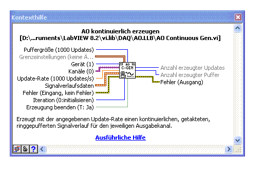

Sind das nicht irgendwelche alten DAQ-VIs (sieht zumindest so aus)? Wenn ja, dann würde ich sie nicht verwenden, sondern es mal mit den neuen DAQmx-VIs versuchen. Da sollte es klappen.

Flüssige Synchronisation zweier Sinussignale
Ich kann mir nicht vorstellen, dass das alte DAQ-VIs sind. Schließlich habe ich LabVIEW Version 8.2 und die ist ja auch net so alt. Das Problem ist nur, dass ich laut der NI-DAQ Readme-Datei meine PXI-Karten gar nicht mit DAQ ansteuern kann, da meine Karten in dieser Datei gar nicht mit aufgeführt sind.
Wie oben bereits beschrieben, möchte ich ja zwei Sinussignale automatisch und möglichst kontinuierlich synchronisieren. Da ich das mit den bisher verwendeten NI-FGEN und NI-TClk nicht hinbekommen habe, wollte ich mal andere VI's ausprobieren. Da schien mir dieses VI in dem Foto (incl. der anderen zugehörigen VI's in dieser Gruppe) das richtige zu sein, weil es da so einen "Update-Rate"-Anschluss gibt. Nur bekomme ich es jetzt wieder nicht hin, meine PXI-Karten zu definieren.
