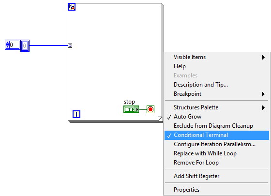

Hallo!
Ich brauche eure Hilfe...
Ich habe mein Programm fast fertig geschrieben und brauche jetzt nur noch ein "ABORT" Knopf.
Da liegt auch mein Problem. Ich schaffe es nicht mein Vorgang zu unterbrechen!
Ich muss die zweite große Schleife in meinem VI abbrechen.
Mein Programm macht ein Frequenz Sweep(For Loop_1) bei Erhöhung der Leistung(For Loop_2)!
Ich hoffe ihr könnt mir Helfen.

Ich würde sagen, da musst du dann wohl deine For-Loops durch While-Loops ersetzen... Mir ist keine Methode bekannt, um eine laufende For-Loop abzubrechen, außer mit dem Abort-Button, der aber ja nicht wirklich die Lösung ist...

Ab LabVIEW 8.6 (glaub ich zumindest):
rechts-klick auf die For-loop und "Conditional Terminal" auswählen...

Ab LabVIEW 8.5 gibt es die Möglichkeit eine For-Schleife manuell zu beenden:

Was passiert denn beim Abbrechen wenn man sich eine Array per Autoindexing erzeugen lässt? Wie lang ist dann das Array beim Abbruch?

nach den offensichtlichen Antworten meiner Vorredner: Hast du vielleicht auch mal daran gedacht, dir einfach die Hilfe zur FOR-Loop durchzulesen? Da steht das auch drin...
@Kaiman:
Ganz einfach: du erhälst ein Array mit der Anzahl der Elemente = der bisher durchgeführten Anzahl an Iterationen. So wie man das erwartetSmile

Vielen Dank Marc!
Ich spiele jetzt damit! Es ist genau das was ich gesucht habe!
