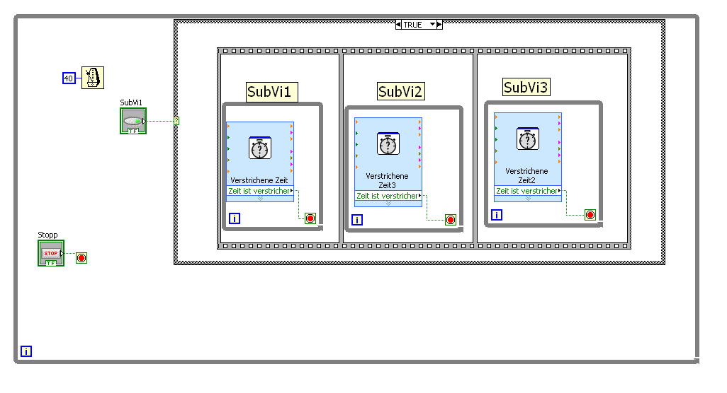

Hmm, gibt es villeicht eine Möglichkeit, die Funktion STOP nur auf ein SubVI anzuwenden, ohne dabei das übergeordnete VI anzuhalten?

Force restart
Ich weiss, daß man das nicht so machen sollte, aber ich bräuchte es hier für Testzwecke.
Also, es gibt ja den Eigenschaftsknoten, "dieses VI" "abbrechen".
Oder es gibt diese schöne Funktion STOP du weisst schon, dieses STOP zeichen, der das komplette Programm abbricht(Ausführung abbrechen).
Dies möchte ich nur auf ein SubVi anwenden.
Gibt es nicht eine Möglichkeit auf Knopfdruck ein SubVI anzuhalten(abzubrechen), ohne das MainVI gleichzeitig mitanzuhalten.
Ich hab im Forum gesucht, aber bisher immer nur gelesen, daß man seine gesamte Routine umschreiben soll.
Aber ich möchte auch nicht in jede einzelne while schleife in jedem subvi eine Variable für eine Abbruchbedingung übergeben.
Und da ich flache Sequenzstrukturen benutze, möchte ich auch nicht das komplette Programm umschreiben.
Vielleicht geht es ja auch, das ganze Programm anzuhalten(abzubrechen) und direkt neu auszuführen?
mfg,andi

Also, ich habe es mir so gedacht, ich lasse mein Programm als HauptSubVi in einer Schleife laufen.
Wenn das HauptSubVi beendet wird, startet es direkt neu.
Das Problem ist, die UnterSubVis laufen etwas länger und in einer Reihenfolge ab.
Ich möchte also mein HauptSubVi sofort beenden, ohne die UnterSubVis abzuarbeiten, auch wenn sie gerade ausgeführt werden.
Aber das MainVi soll nicht beendet werden.
So wie im Beispiel fun ktioniert es leider nicht, aber vom Prinzip her, sollte es so ähnlich aufgebaut sein.
mfg, Andi

bevor Du ein VI beendest müssen erst alle Sub-VI's beendet sein. So wie Du Dir das vorstellst geht es nicht.
Vllt. kannst Du Deine VI's paralell laufen lassen.

Nein, ich muss die SubVis leider nacheinander abarbeiten.
Hab alles in einer Flachen Sequenzstruktur und müsste für jedes einzelne SubVi eine Abbruchbedingung erstellen.
Wie könnte ich es denn besser lösen?
