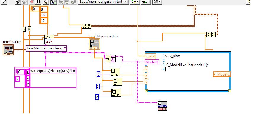

Bei der Durchführung einer Optimierungsaufgabe, bin ich auf folgendes Proble gestoßen:
Ich nehme eine nichtlinieare Anpassung vor. Dabei werden Parameter für die von mir vorgegebene Funktion ermittelt. Ich möchte nun aber nicht den AUsgang beste ANpassung nutzen, sondern selber die x-Werte vorgeben. Dafür lese ich das Modell aus (als Formelstring). Nun möchte ich die ermittelten Parameter und meine eigenen x-Werte für den Plot/ die Darstellung nutzen. Ich hab es schon mit einen MathScript-Knoten versucht, aber die Substitution der Parameter funktioniert nicht.
Auch bei dem nutzen des Blockes "Variablen ersetzen" tue ich mich schwer. Die Variablennamen liegen in einem String vor und sollen auch übernommen werden. Ebenfalls liegen die opimierten Parameter in einen Array (Double) vor.
Für hilfreiche Ansätze wäre ich sehr dankbar.
