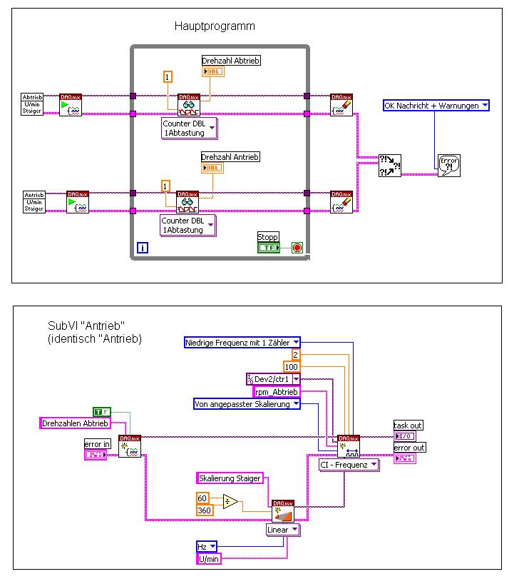

ich habe zwei Fragen zum Thema Timer/Counter (Hardware: NI-PXI 6602).
1) es ist ja nicht möglich in einem Task mehrere Counter zu starten, d.h. ich muss, wenn ich 2 Counter benötige 2 Tasks erstellen. Mit den Counter möchte ich über einen Inkrementalgeber die Drehzahl bestimmen (siehe VI) dazu ermittle ich die Frequenz des Signals und kann dann anhand der Anzahl Impulse/s die Drehzahl ermitteln. Die Drehzahlsensoren sind identisch. Meine Frage ist nun wie ist das handling von 2 unterschiedlichen Tasks? werden diese dann abwechselnd "quasiparallel" abgearbeitet?

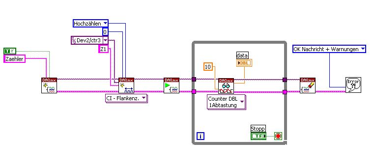

2) das drehzahlsignal des sensors geht in der anschlussbox scb-68 auf PIN 40 (PFI 37 UP-DOWN 0) diesen Anschluss verwende ich für des oben erwähnte Drehzahlerfassen was auch gut funktioniert. wenn ich jetzt angenommen die Impulse zählen möchte und ein VI erstelle, werden die Pulse auf diesem Anschluss nicht gezählt sondern nur wenn ich Dev2/ctr3 wähle (Signal ist gebrückt von PIN 40 auf PIN 31 PFI Source 3).
Warum ist das so? bzw worin bestehen die Unterschiede zu UP-DOWN X und Source X?

HI Johannes!!
Zu deiner 1. Frage:
Nach meinen Erfahrungen arbeiten beide Counter "paralell", jedoch würde ich bei dem VI im ersten Bild noch ein Metronom einbauen damit die Schleife nicht mit voller Pc-Leistung arbeitet, sondern mit einer geregelten Ablaufgeschwindigkeit.
Zur deiner 2. Frage:
Da kann ich nur leider spekulieren. Ich kenne mich mit dem Board das du benutzt leider zu wenig aus. Jedoch gab es auf den Boards die ich benutzt habe immer nur ein paar Eingänge die einen Counter-Eingang untersützten. Bei mir wurden die Flanken hardwaremäßig gezählt und als Zahlenwert dann asugegeben.
Mehr kann ich leider nicht dazu beisteueren. Ich hoffe du findest eine Lösung. Wink
