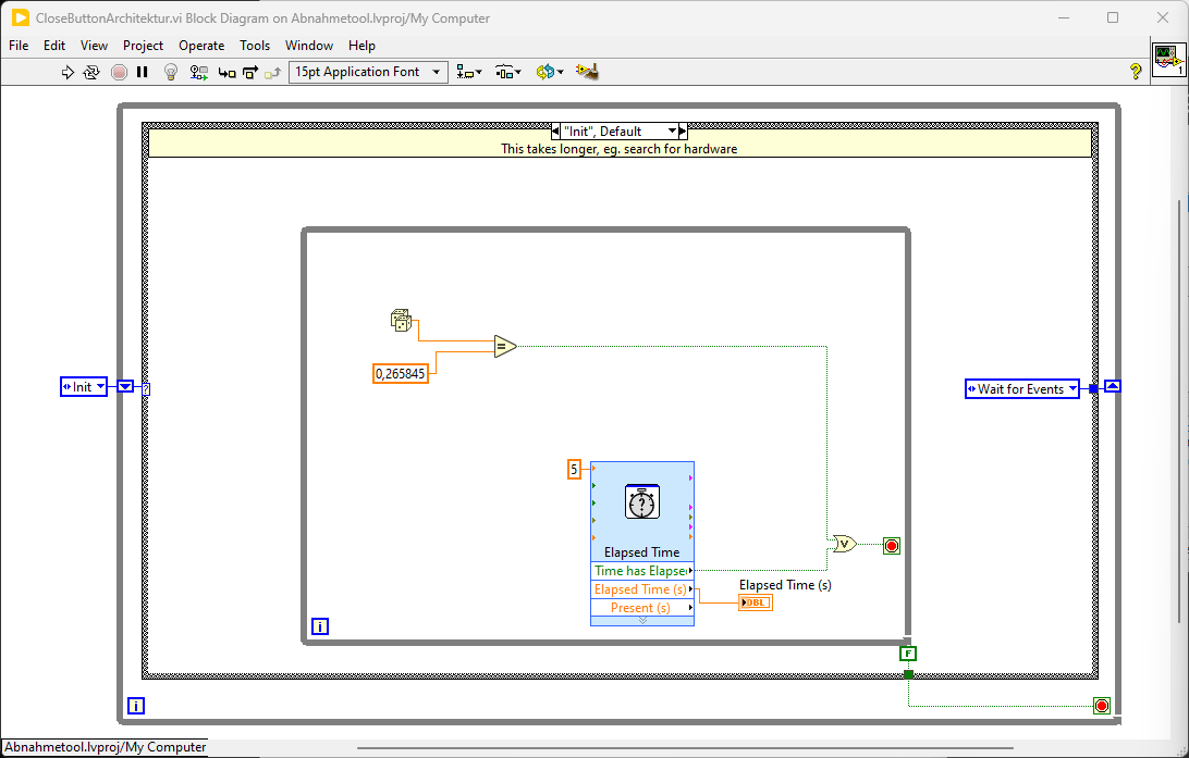

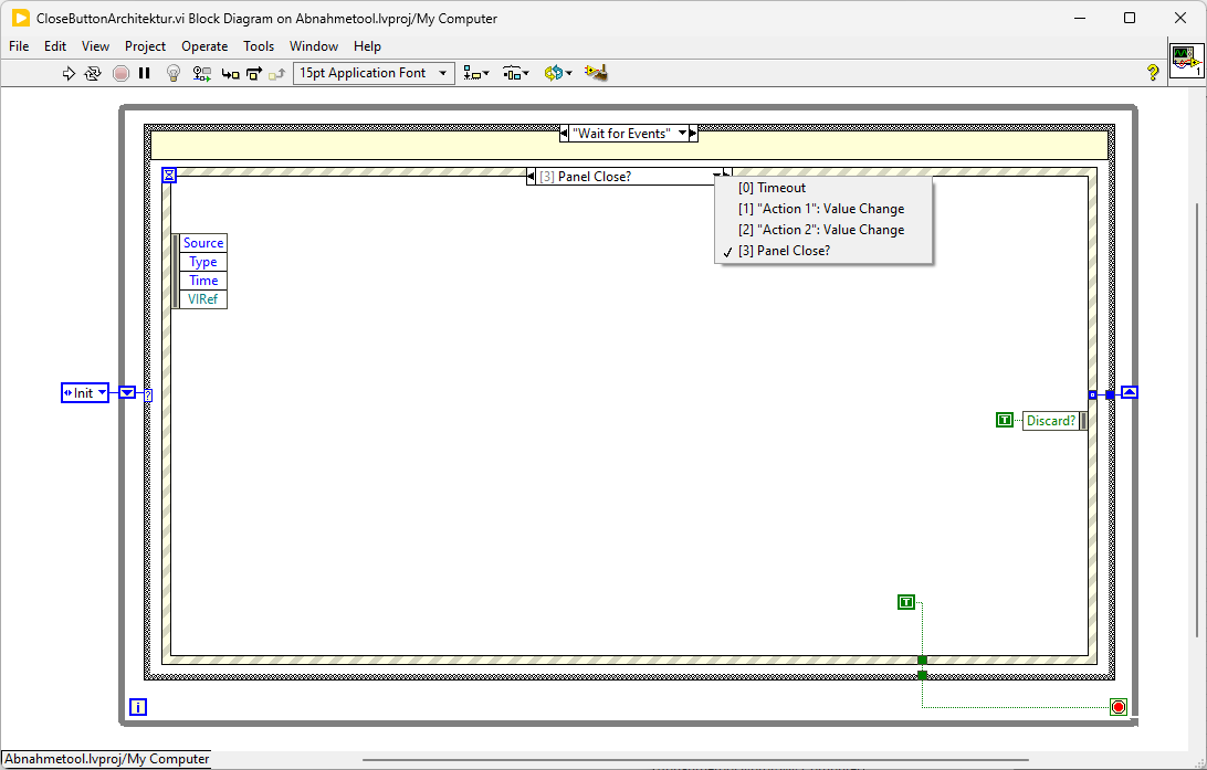

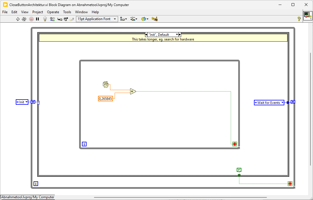

Hallo Zusammen,
ich hab eine Frage zur Architektur in LabView.
In einem Loop befindet sich eine Case Structure als StateMachine.
Es gibt die States Init, Wait for Events, Action 1 und Action 2.
Das Programm startet im Case Init und geht dann in den State Wait for Events weiter.
In dem Case Wait for Events wird auf die Events von Buttons beobachtet. Werden die gedückt wechselt die Statemachine in die Case Action 1 bzw. Action 2. Nach dem Ausführen des Cases gehts wieder zurück in den Zustand Wait for Events. Zusätzlich wird auf das Event "Panel Close?" beobachtet.
In dem Init-Case wird in einer Loop so lang nach Hardware gesucht, bis diese angeschlossen / gefunden wird. Sprich das kann etwas dauern.
Jetzt meine Frage:
Wenn ich jetzt im State Init das Programm über den Close(x)-Button das Programm beenden will klappt das natürlich nicht, da ich nicht im State "Wait for Events" vorbeikomme.
Was wäre hierzu eine sinvolle Lössung?
Passt meine grundsätzliche Programmarchitektur?
Vielen Dank
Viele Grüße
Christoph

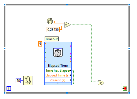

Hallo tuhpon,
deine While Schleife wird wahrscheinlich nie beendet.
Siehe hierzu:
https://www.labviewforum.de/Thread-Vergl...ier-Zahlen
Du musst zusätzlich dir in der While Schleife einen zusätzlichen Abbruch (Timeout) erzeugen.
Üblicherweise ist es so, dass die Software (Treiber oder was auch immer) einen Timeout zur Verfügung stellt.
Gruß Hubert

RE: Frage zur Architektur: Statemachine und Wait for Events
Hallo zusammen Smile
Vielen Dank Hubert, für deine Antwort.
Der Timeout ist eine gute Idee und könnte auch für mich interessant sein.
Mir ist klar, das die While-Schleife mit dem Vergleich beim Würfeln so nie beendet wird. Mir ging es mehr um die Herausforderung für die Frage zu illustrieren.
Worum geht es mir?
- Ist es möglich, während der Zeit bis der Timeout erreicht ist das Programm mit dem X (oben Rechts) zu beenden?
- Wie müsste die Architektur hierfür aussehen / geändert werden?
Aktuelle Herausforderung:
Wenn ich während der Zeit bis zum Timeout den X-Butten zum schließen drücke, passiet bis zum erreichen des Timeout nichts. Nach Ablauf des Timeouts wird dann das Programm jedoch geschlossen.
Sprich der X-Button-Click wird gecacht.
Dieses Verhalten will ich jedoch nicht.
Entweder die App soll sofort (während des Timeouts) geschlossen werden, oder aber das Clicken des X-Buttons soll ignoriert werden.
Danke für eure Unterstützung.
Viele Grüße
Christoph
