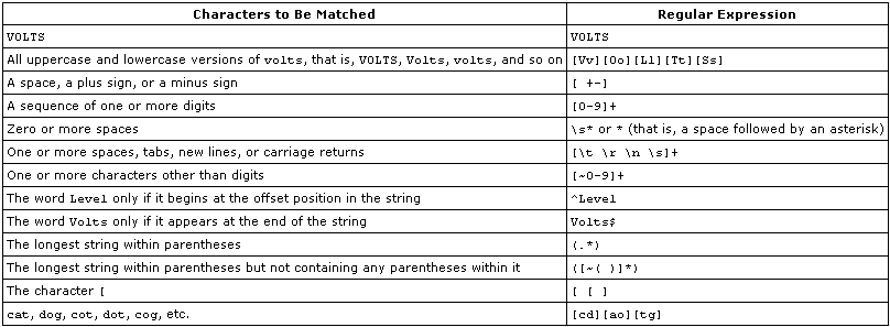

Könntest du mir bitte den "regulären Ausdruck" beim "Muster vergleichen"-Element noch etwas erläutern? Also [-]?[.]? habe ich als Wiedergabe von vorzeichenbehafteten und Fließkomma-Zahlen interpretiert. Die [0-9] steht sicherlich für die zu filternden Ziffern. Jedoch ist mir der gesamte Ausdruck [0-9]+[.]?[0-9]* nicht klar. Bei der Beschreibung in der Hilfe bin ich irgendwie nicht durchgestiegen..
Eine weitere Frage bezieht sich auf die Erweiterung, die ich in der Datei vorgenommen habe (siehe Anhang).
Wenn ich nämlich die Daten in eine Textdatei schreibe steht hintendran immer eine 0. Hängt das vielleicht mit dem Abbruch der Schleife zusammen bzw. wenn kein Zeichen mehr gefunden wurde, welches dem "regulären Ausdruck" entspricht? Wie kann ich dieses denn schon vorsorglich entfernen?

anbei zwei bilder (direkt aus der LabVIEW hilfe heraus kopiert) wo die Syntax recht gut erklaert ist!
Bezueglich deiner "letzten" 0 im File...
Wenn du mal ganz genau auf das Rueckgabearray schaust, wird dir auffallen, dass der letzte Index im Array zwar indiziert ist (sprich nicht ausgegraut ist) jedoch kein Wert eingetragen ist -> das ist fuer LabVIEW nicht akzeptabel! Aus diesem Grund setzt er in so einem Fall den Standardwert fuer eine Numerische Anzeige ein, die idR "0" ist!
Ausflug:
der Standardwert fuer einen String ist ein "leerer String"
der Standardwert fuer eine Boolsche Variable ist "False"

Frage zur Erstellung von Arrays aus seriellen Daten
Sorry freedive,
deine expression verstehe ich auch nicht ganz.
[-]?[0-9]+ reicht doch ind diesem Fall.
Treten keine negativen Zahlen auf, kann sogar noch [-]? entfallen.
Oder sehe ich da eine Zeichenkonstellation nicht, die ich damit nicht kriege?
ich bin eigentlich davon ausgegangen dass nicht nur integer werte sondern auch fließkommazahlen ankommen!
sollten nur solche werte wie "123456789" ankommen, reicht dein string voellig aus...
