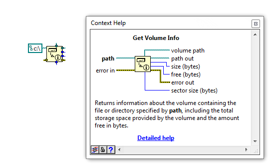

Hi zusammen,
nun muss ich auch mal wieder etwas fragen.Wink
Gibt es eine Möglichkeit, den freien Festspeicher des cRIOs auszulesen (nicht den RAM, sondern die SSD-Festplatte oder was das ist)?

Ich hab kein cRIO da, aber sowas:
sollte eigentlich funktionieren.

Tatsache, das probiere ich, danke.
Ich habe immer bei den RT-Utilities geschaut, wo es auch Infos über die RAM-Auslastung gibt.
