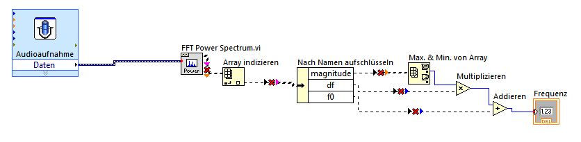

es werden Töne mit der Soundkarte eingelesen. Durch eine FFT-Analyse wird die dominanteste Frequenz in einem Graphen dargestellt. Nun möchte ich diese Frequenz als Zahlen-Wert darstellen.
Kann mir jemand helfen?

Hab' mal ein VI gemacht, das das kann. Du musst Dir nur den Teil, den Du benötigst in Dein Blockdiagramm benötigen.

ich bin wie quattro ebenfalls Anfänger und stehe vor dem selben Problem und habe zusätzlich noch die Studenten Version von LV 8.6, könntest Du vielleicht einen Screenshot von Deinem Beispiel einstellen?

Hab's Dir für LabVIEW 8.0 runtergespeichert.

ich habe mich jetzt mal ein bisschen selbst probiert und dabei das für mich Wichtige zu adaptieren versucht und komme jetzt aber nicht so recht weiter.
Ich komme nicht so ganz dahinter wie Du das mit dem Cluster-aufschlüsseln gemacht hast und vorallem wie man das dahingehend konfiguriert.
Das Element finde ich doch bei Programmierung->Cluster...->Aufschlüsseln, oder?

Hier ist es etwas entschärft. Big Grin
Sonstige .vi  versuch1_neu.vi (Größe: 89,86 KB / Downloads: 364)
Lv80_img
Wenn Du Strg+H drückst, dann geht die Kontext-Hilfe auf, d.h. Du musst nur mit der Maus über ein Symbol fahren, dann weißt Du was es ist. Wenn Du dort "Detailed Help" anklickst, dann kriegst Du genaue Infos dazu.
Die Funktion, die Du wohl meinst ist "Unbundle by name".

Ich bin mir nicht sicher ob ich verstanden habe, wie Du das mit dem Array gemacht hast und warum das funktioniert. Die Hilfe hat mir an der Stelle auch noch nicht so viel gebracht, aber ich werd mir das auf jeden Fall heute nochmal anschauen.
Ich hab das ganze mal zu einem "sinnvollen" Programm weiter gesponnen. Es sieht zwar noch nicht so doll aus, aber es macht im Prinzip was es soll.

Hallo, nach dem ich dieses Projekt nun seit langem mal wieder in die Hand genommen habe kann ich den ersten Teil, nämlich den Teil mit der Frequenzanalyse, noch immer nicht mit LabView nachbauen.
Es ist noch immer der Teil 'Unbundel by name' oder in meiner deutschen Version 'Array indizieren' der Probleme macht. Wenn ich es ohne 'Array indizieren' Aufbaue, dann wird nichts angezeigt und mit sind die Datentypen nicht kompatibel.

Wie bekomme ich also das 'Array indizieren' Element dort hin?
Ist wahrscheinlich eher ein Verständnis Problem, ich bin für alle Erklärungshilfen sehr dankbar!!!

Gar nicht, weil es kein Array, sondern ein Cluster ist. Big Grin
