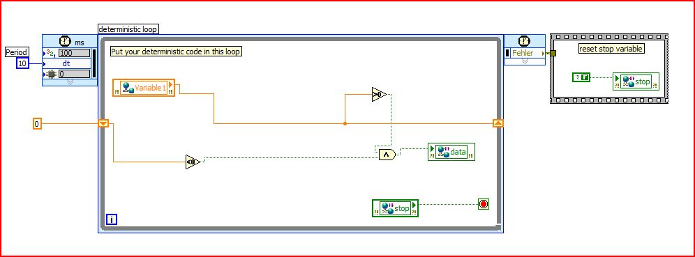

ich habe vom prof einen anderen ansatz bekommen. der wirkt auf jeden fall simpel. er meinte ich solle doch einfach mit einem schieberegister dein input auf >0 oder <0 vergleichen mit einem UND. anschliessend mit einem Zeitstempel die Zeit messen.
Was denkst du?

Was ist denn das? Du hast hier einen Trigger für Nulldurchgang (minus->plus) gebaut! Und dann überträgst du den logischen Ausgang (true/false) zu deinem Host.VI? Wo sind deine Daten und die FFT geblieben?? Verstehe ich nicht...
Was dein Prof vielleicht meint, ist dass du die Messdatenerfassung bei Nulldurchgang starten sollst. Dann kannst du dein UND-Signal in dafür verwenden: bei Start Messwerte in das Array schreiben, wenn voll dann FFT, anschließend Array leeren und wieder warten, bis die UND-Startbedingung erfüllt ist, usw.
Dabei kannst du ja Datenfenster verwenden, wenn du Messwerte über mehrere Perioden sammelst.
Sofern du nur die Drehzahl deines Motors messen willst, würde ich auch mal über einen anderen Sensor nachdenken, der Impulse erzeugt, die du mit einem Zähler (DI) einfacher bestimmen kannst.

Nein, sein gedanke war eher beim Nulldurchgang ein Signal zu erzeugen und dann einfach die Zeit zu messen wie lange es dauert bis der nächste Nulldurchgang kommt. Mit der Zeitdifferenz kann man dann die Frequenz berechnen. Er meinte das ich einen (zwei) Zeitstempel erzeugen soll. Die Differenz beider ergibt dann die Periodendauer.
