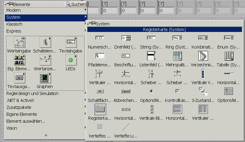

Wenn du es ganz einfach und unkompliziert haben willst, kannst du Registerkarten nehmen.
Im ersten Reiter die Einstellungen und im zweiten dann die Messung mit Darstellung.
Dann kannst du auch einfach die Messung stoppen - Parameter ändern - weiter Messen.
