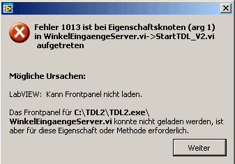

Hallo Jens, RoLe,
vielen Dank für den nachdrücklichen Hinweis auf das Verbinden der FehlerCluster.
Ich war davon ausgegangen, das auch in der EXE der Fehler angezeigt wird (wie im VI), wenn kein Fehlerbehandler angeschlossen ist.
Habe jetzt festgestellt, dass dem nicht so ist.
Durch diese Ergänzung erhalte ich jetzt auch eine Fehlermeldung bei einem nicht sich öffnenden Frontpanel:
Und der Auszug aus der Hilf bzgl. des Codes:
Leider komme ich damit nicht weiter, Ihr aber bestimmt (-;
