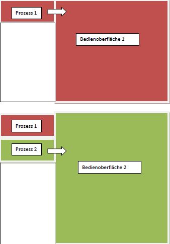

Ich bin Neueinsteiger in Labview und verwende zur Zeit die Version 10.0
da ich für meine tesis arbeit labview brauche ,beschäftige ich mich seit paar monate mit labview und habe ein problem die ich nicht weiss ob eine lösung dafür gibt .Ich möchte gern einen menu erstellen wie im bild . jeder prozess hat seine eingene bedienoberflaäche ,die prozesse sind nur anzeige elemente . beispiel wenn ich dass programme anmache ,leuchtet der erste prozess und daneben der dazugehörige bedinoberfläche ,dann wird zum nächste prozesse springen . meine fragen ob solche menus gibt und wie kann ich dass machen .ich hoffe dass sie mir helfen können ,danke

Ja: Tab-Controls sollten nützlich sein.

Beschäftige dich doch mal mit Tab-Controls und deren Möglichkeiten (wie z.B. den Reiter unsichtbar schalten...)
