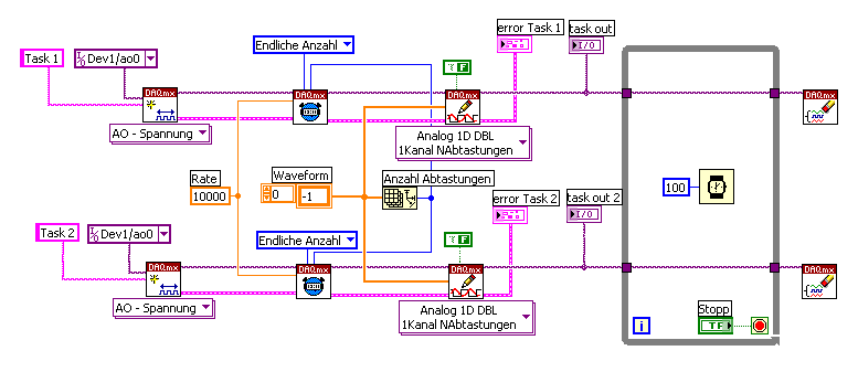

Ich möchte mit einer Multifunktionskarte mit 2 Kanälen Output die gleiche Waverform mit gleicher Abtastrate sequentiell mal auf dem einen, mal auf dem anderen Kanal ausgeben (niemals zugleich). Wenn ich von einem auf den anderen Kanal wechsle, möchte ich vermeiden, alles neu zu initialisieren.
Die gleiche Aufgabenstellung funktioniert bei Analog Input tatellos, nur mit Analog Output will es nicht gehen.
Schritte:
1) Initialisieren der beiden Tasks (funktioniert)
2) Starten einer der beiden Task (funktioniert)
3a) Wiederholtes Starten der gleichen Task funktioniert
3b) Starten einer Task, nachdem die andere Task schon mal gestartet war, funktioniert nicht. Es kommt die Fehlermeldung, daß die Resource schon verwendet wird.
Ich habe es mit drei gängigen Karten (E und M-Serie) versucht, und wenn ich ehrlich bin, dann stochere ich schon seit Wochen an dem Problem herum, so daß ich letztlich den Verdacht haben, daß die Karten das hardwaremäßig einfach nicht können. Weiß jemand mehr darüber oder kann mir einen Tip geben?
Das vi ist einen Abstrkation, um das Problem zu verdeutlichen und hat mit der tatsächlichen praktischen Anwendung wenig zu tun

Hallo Lucki,
ich habe Dein Programm gar nicht so recht laufen lassen können
und habe einige Sachen, die meines Erachtens nach da mit rein müßten.
Probier mal ob das so läuft bei Dir und meld' Dich nochmal.
Svente

Was Du reingemacht hast, Fehlerbehandlung und Rücksetzen der Tasks, sollte ein ordentlicher Programmierer natürlich machen. Es lief aber bei mir aber auch so bzw. der Fehler, auf den es ankam, trat auch so auf.
Trotzdem: Beim Vergleich der beiden VIs mußte ich erkennen, daß ich mich in einem wesentlichem Punkt geeirrt hatte. Der Fehler tritt nämlich nicht erst beim Starten des zweiten Tasks auf, sonderen bereits bei dessen Initialisierung. Es kommt die Fehlermeldung, daß die Ressource bereits belegt ist, obwohl das gar nicht der Fall sein dürfte. Ich habe also das Beispiel vereinfacht: Es wird nur noch initialisiert und gar nicht mehr gestartet. Das Prog. verbleibt dann in einer leeren Warteschleife, und bei Stop werden die Tasks rückgesetzt. Frage also: Kommt es zur Fehlermeldung oder nicht?
Vielleicht liegt es auch an den von mir verwendeten Karten, die das vielleicht alle nicht können. Versucht habe ich es mit den Karten PCI-6052E, PCI-6221, PCI-MIO-16E4.

ich hab's eben mal mit einer PCI-6251 getestet und es tritt der Fehler -50103, DAQmx Write (Analog 1D DBL 1Chan NSamp).vi auf. Meines Erachtens (ich bin mir aber nur zu 90% sicher) kann man bei den einfachen Karten (M-Serie, E-Serie) jeweils nur einen AO-Task starten für alle Ausgabe-Kanäle.
Ich hab mal geschaut, auf die schnelle finde ich bei NI gar keine Karte, die explizit mit simultanous AO spezifiziert ist. Vielleicht kann da NI Sales weiterhelfen?

ne, der elementare Fehler wird sein, dass die Karte nur einen Task verarbeiten kann. Mann kann ja z.B. bei M-Serie und E-Serie auch nicht 2 AI Tasks auf der gleichen Ressource laufen lassen. Das liegt daran, dass nur ein ADC drauf ist, der von einem Multiplexer angesteuert wird (daher kommt z.B. auch die Summenabtastrate, die im wesentlichen von der Geschwindigkeit des Multiplexers abhängt ...). Ich denke mal, dass das bei AO dann das gleiche ist. Ich hab auch mal in den NI.COM Foren gesucht. Ich bin zwar nicht wirklich tief reingegangen, aber im Prinzip wurde meine Meinung da so bestätigt ... (Suche nach "simultanous analog output")
Mit nur einem Task, mit mehreren Kanälen funktioniert das ganze natürlich. Hab ich selbst schon so programmiert und läuft einwandfrei. Wenn ich das in deinem Beispiel richtig gesehen habe, dann verwendest du für beide Kanäle sowieso die gleiche Abtastrate? dann wär es ja kein Problem, die beiden AOs in einem Task zusammenzufassen?

Zitat:.. der elementare Fehler wird sein, dass die Karte nur einen Task verarbeiten kann. Mann kann ja z.B. bei M-Serie und E-Serie auch nicht 2 AI Tasks auf der gleichen Ressource laufen lassen. Das liegt daran, dass nur ein ADC drauf ist, der von einem Multiplexer angesteuert wird
Diesen elementeren Fehler begehe ich aber genau nicht, denn ich erstelle zwar meherer Tasks, ich lasse aber die Tasks immer nur sequentiell und nie gleichzeitig ablaufen. Also von den hardwaremäßigen Resourcen her könnte und müßte es funktionieren - und es funktioniert tatsächlich auch bestens, aber eben nur mit AI und nicht mit AO.
