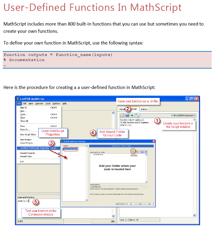

Hallo liebe Gemeinde,
wie kann ich mit Mathscript eine Funktion definieren, die ich später nur noch mit ihren Parametern aufrufe (vgl. Grafik im Anhang)?
Aus der LabVIEW-Hilfe werde ich nicht richtig schlau.
Habt ihr eine Idee?
Vielen Dank!
Grüße von Jens

Hier eine selbsterklärende Kurzanleitung:
0.0 .pdf  LabVIEW MathScript.pdf (Größe: 2,16 MB / Downloads: 4745)

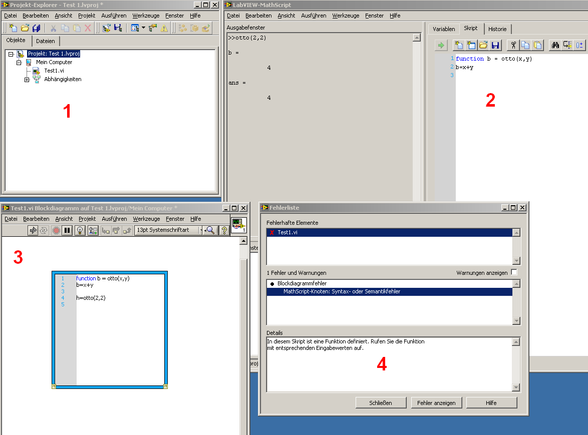

Irgendwie hänge ich beim Aufrufen einer selbstdefinierten Funktion im Mathscript-Knoten fest.
Wie bin ich vorgegangen?
1. ein Projekt in LAbVIEW mit Test.vi erstellt (siehe Mathscript Test.zip)
2. im Mathscript-Fenster die Funktion "otto" definiert und als otto.m-Datei abgespeichert
3. Speicherort der otto.m-Datei bei der Pfadsuche angegeben (im Mathscript-Fenster)
4. Aufrufen der Funktion otto im Mathscript-Knoten des Test.vi
ABER: Das VI lässt sich nicht ausführen.
Fehlermeldung:
In diesem Skript ist eine Funktion definiert. Rufen Sie die Funktion
mit entsprechenden Eingabewerten auf.
Hat von euch jemand bitte einen Hinweis für mich, was ich falsch mache?
Danke!!
