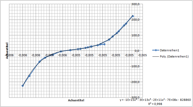

Hallo Forum-Mitglieder,
ich bin mir jetzt überhaupt nicht sicher, ob es eine LabView-Funktion gibt, mit deren Hilfe man die Koeffizienten einer Funktion bestimmen lassen könnte?!
Ich habe eine Signalverlaufsdiagramm und als Input 2x 1D Array. Ich mache das gerade handisch: Speichern der beiden 1D Arrays in ein Text-File (alles LabView), öffnen in Excel und dann gehts per Excel weiter (dort kann man Koeffizienten bestimmen lassen). Habt ihr eine Idee? Ein Screenshot (Beispiel; PNG-Datei) ist angehängt ...
Vielen Dank im Voraus für eure Hilfe!
Grüße und einen schönen Abend noch :-)

Schon mal das probiert:
http://zone.ni.com/reference/en-XX/help/...omial_fit/
Du könntest auch mal Deine Daten und Dein VI hochladen mit den Koeffizienten von Excel, dann kann man es mal vergleichen, oder Du programmierst es einfach selber nach und sagst, ob es geklappt hat.

Zitat:Funktion erkennen...
Es gibt unendlich viele Funktionen, vor allem aber lassen sich in fast jeden Verlauf mehrere Funktionen hineindeuten. (Z.B kann jede Funktion als Potenzreihe dargestellt werden. Die Frage ist nicht: welche Funktion ist geeignet, sondern: mit welcher Funktion brauche ich für eine gute Anpassung die wenigsten Koeffizienten. Das ist in der Regel diejenige Funktion, die auch physikalisch begründbar ist.) Welche Funktion also verwendet wird, muss selbst entschieden werden, dabei kann Labview nicht helfen.
Zitat:...und Koeffizienten bestimmen
Man kann aber die Koeffezienten von jeder beliebigen Funktion mit Labview bestimmen. Funktionsbeschreibung wahlweise mit Formelstring oder, da das nicht immer geht, mit einem VI.
Bei deinem Beispiel sieht man aber sofort, dass sich der Verlauf durch ein Polynom sehr gut beschreiben lassen müßte. Das Einzige, was dann noch entschieden werden muss: die Ordnung des Polynoms. Höhere Ordnung = besseren Anpassung, aber mehr Koeffizienten. Das muß man probieren.
Das am besten geeignete VI hat Markus bereits genannt (unter Mathematik -> Anpassung)
Deine Darstellung gefällt mir nicht ganz, und zwar deshalb nicht, weil ich es immer anders mache Big Grin
Originaldaten nur Punkte, aber im Vordergrund. Gefittete Funktion als durchgezogene Linie im Hintergrund. Wenn die Originaldaten nur aus wenigen Werten bestehen, dann die gefittete Kurve mit mehr Punkten berechnen, damit man nicht die Geradenabschnitte sieht.
