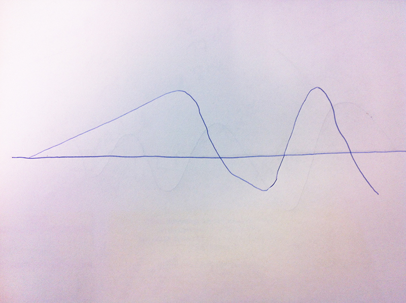

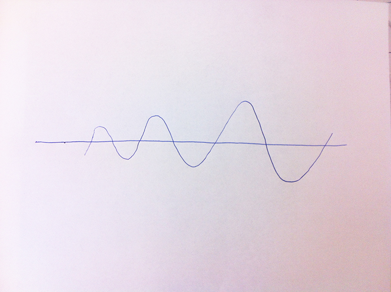

Aber wenn ich das Richtig verstanden habe, soll via Rampe eine Lineare Steigung am Anfang in den Sinus übergehen.
    (Veranschaulichung Rampe)
So wird das glaub ich nix was ich vorhabe. Da das ganze auch variabel sein muss.

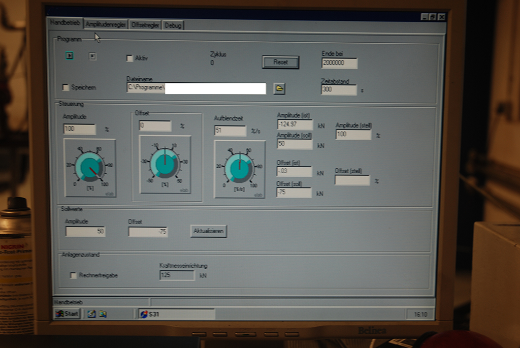

Ich erkläre mal warum. Wir haben hier in der Firma wo ich bin,
Alte Steuerungs-Kisten mit denen wir Zylinder entweder Kraft oder Weg Geregelt fahren.
An den Kisten hängt noch ein Uralt PC mit Win95 und MultiLab 2 Karten.
Auf diesen Rechnern ist eine Software, die das Signal Überwacht, Vorregelt (P-geregelt)
und Messdaten erfasst. Diese Software soll ich ersetzten (Analog).
Ich habe 3 Signale zwischen Steuerungs-Kiste & PC.
Generator-Signal Strg -> PC (Gibt mir immer +/- 10V als Sinus aus, Definiert eigendlich nur die Hz)
Soll-Signal Strg <- PC
Ist-Signal Strg -> PC
Fade out hat sich auch erledigt.
Fade in oder Besser Aufblendzeit %/s, das ist mein Nächster schritt, denn ich erreichen will.
Anbei mal ein Bild der Aufblendzeit, wie sie sein sollte, und der Oberfläche der Software.
und natürlich die Funktionsgenerator VI in LabVIEW 8.6 Smile

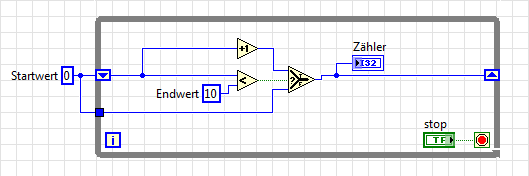

Hat wer eine Ahnung wie ich die Schleifeninteration wieder zurücksetzte ohne die VI neuzustarten?
20.02.2013, 13:17 (Dieser Beitrag wurde zuletzt bearbeitet: 20.02.2013 13:19 von Wall-E.)
Wall-E Offline
Beiträge: 28
Registriert seit: Jan 2013
RE: Funktionsgenerator mit fade in & fade out
(20.02.2013 12:02 )erzengelsamael schrieb:  Hat wer eine Ahnung wie ich die Schleifeninteration wieder zurücksetzte ohne die VI neuzustarten?
Das geht meines Wissens nach nicht, aber Du kannst Dir natürlich einen eigenen Zähler bauen, den Du dann beliebig zurück setzen kannst. Also: Schieberegister mit null initialisieren, solange kleiner Endwert inkrementieren, sonst zurück auf Null. Warte mal, also so... :-)

eine andere Alternative, die ich sehr gerne nehme, ist der Divisionsrest (Palette numerisch).
Da einfach zum Beispiel als Teiler 100 angeben, und dann läuft der Rest immer zwischen 0 und 99.
