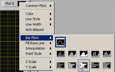

Hallo Zusammen!
Ich arbeite mich grade in LabVIEW 8.5 ein und möchte ein Gantt-Chart erstellen. Laut Aussage von einem Komilitonen gibt es in LabVIEW ein Modul was dies unterstützt.
Leider hab ich dies aus der Doku noch nicht bestätigt bekommen.
Könnte mir da jemand auf die Sprünge helfen?
Kann LabVIEW so was?
Könnte mir jemand einen Link zu einem Tutorial / Doku für ein Gantt-Chart posten?
Hätte uu. jemand sogar ein VI dafü?
Vielen Dank für eure Hilfe
Chris
11.06.2008, 21:16
Gantt-Chart
Was genau meinst du mit Gantt-Chart. Ich stosse da bei Wikipedia auf Unterschiedliches.
z.B. einfaches Balkendiagramm,
kein Problem, Darstellungsoption der Graphen:
z.B. Diagramm für Ablaufplanung,
schon schwieriger, keine Ahnung, ob sowas als fertiges Modul gibt, meines Wissens nach nicht.
MfG, Jens
