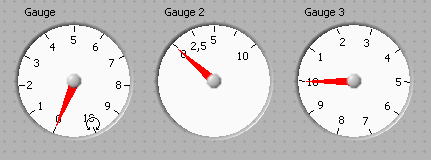

Hallo Leute,
ich brauche eine Kompass-Anzeige. Ich habe gesehen, dass es mit dem Gauge-Indicator geht (siehe Screenshot unten)
Ich habe immer einen Abstand zwischen dem maximalen und minimalen Wert und kriege ihn nicht weg.
Danke, Eugen

wenn du mit der Maus über den 1. Wert oder den letzten Wert gehst, dann sollte sich der Mauszeiger wie im Screenshot ändern. Dann kannst du den 1. oder letzten Wert gegen oder mit dem Uhrzeigersinn verschieben. Wenn du den letzten Wert in Richtung des 1. Wertes schiebst und der letzte mit dem ersten "zusammenstößt", dann verschiebst du den 1. automatisch mit. Damit kann man dann auch einstellen, wo der Ursprung ist ...
25.03.2006, 13:16
Gauge-Indicator
Danke, hat funktioniert. Woher sollte ich sowas wissen. Es gibt keinen Help-Eintrag für Gauge in LV.
