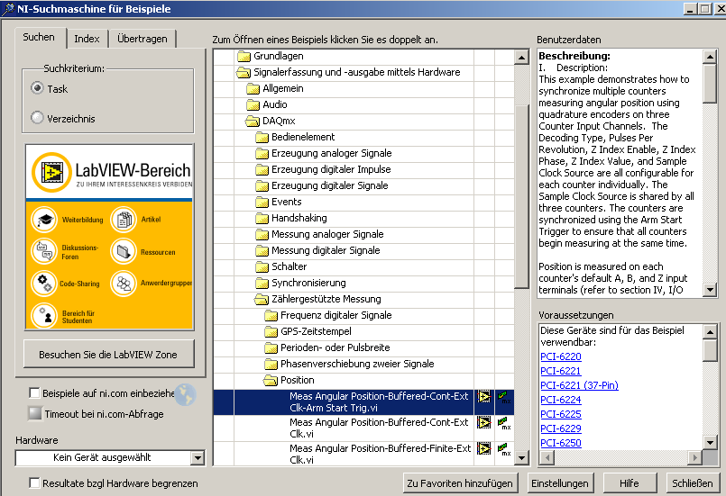

<div align="left">Hallo, Pascal,
zu deiner Frage gibt es unter den Beispielen einige vorgefertigte VI's, vielleicht hilft das weiter.
Hier der Screenshot:
MfG,
Jens</div>

Hallo Jens
die hab ich ja verwendet, aber da bekomm ich die unter #3 beschrieben Fehlermeldungen.
Gruß Pascal
24.07.2006, 11:13
Gebersignal auslesen
wenn das so ist, da kann ich dir leider nicht weiterhelfen.
Trotzdem viel Erfolg!
Jens</div>
