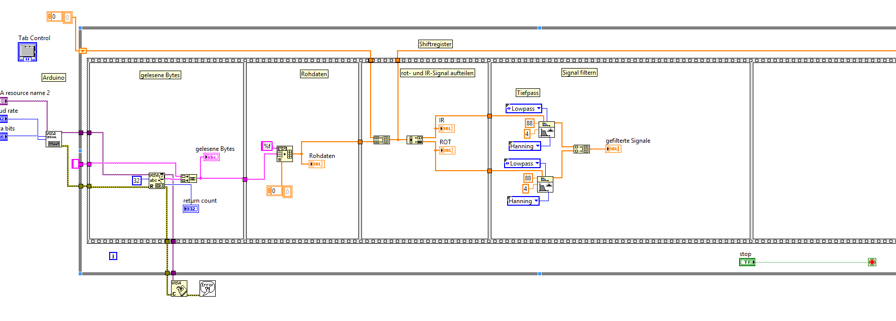

Hallo Gerd,
die Samplerate wurde schon vorher (nicht von mir), so ermittelt dass diese 88 betragen muss/soll.

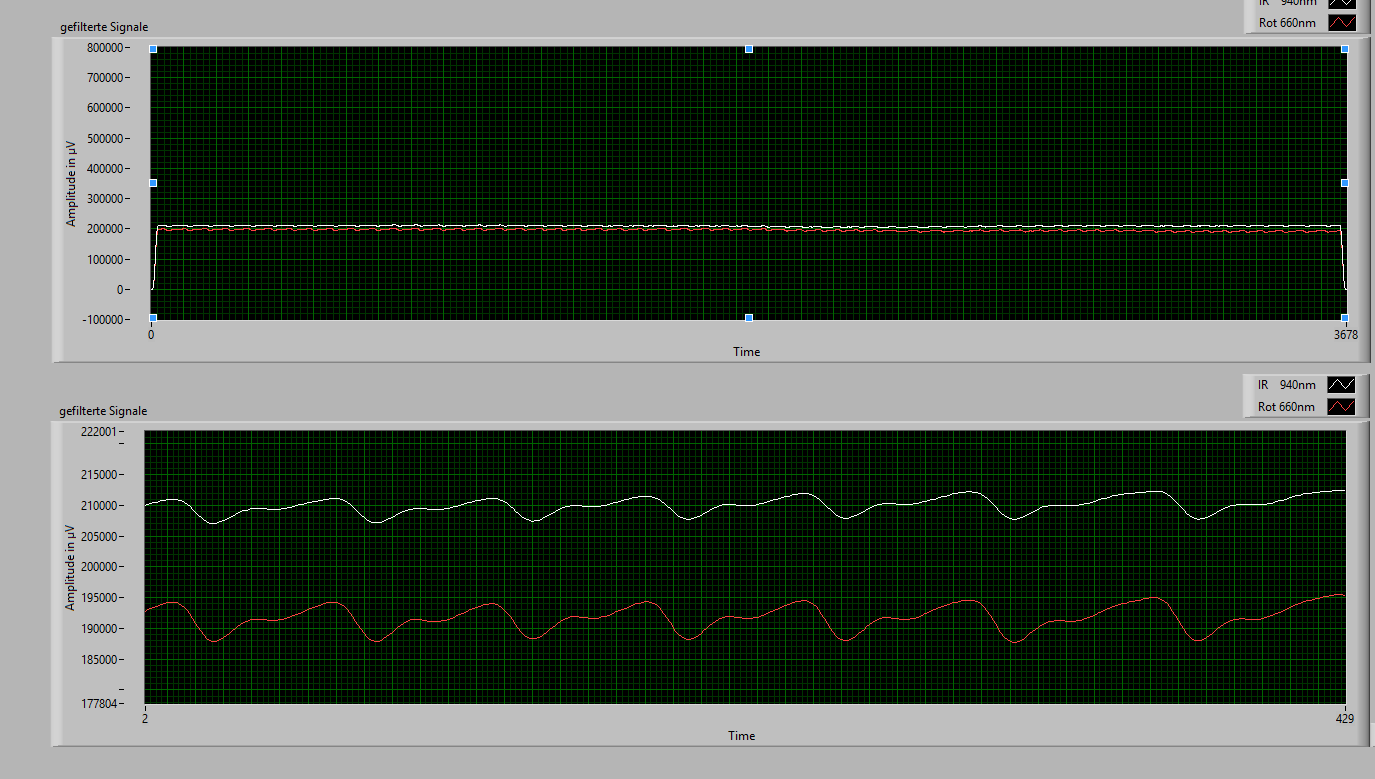

Ich habe des jetzt so gemacht, dass ich nen Shiftregister für die Daten eingefügt habe und bekomme dann solche gefilterten Werte:

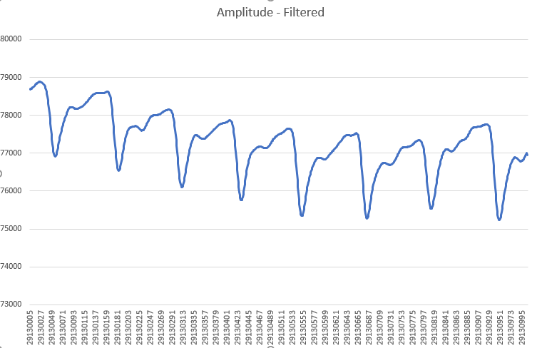

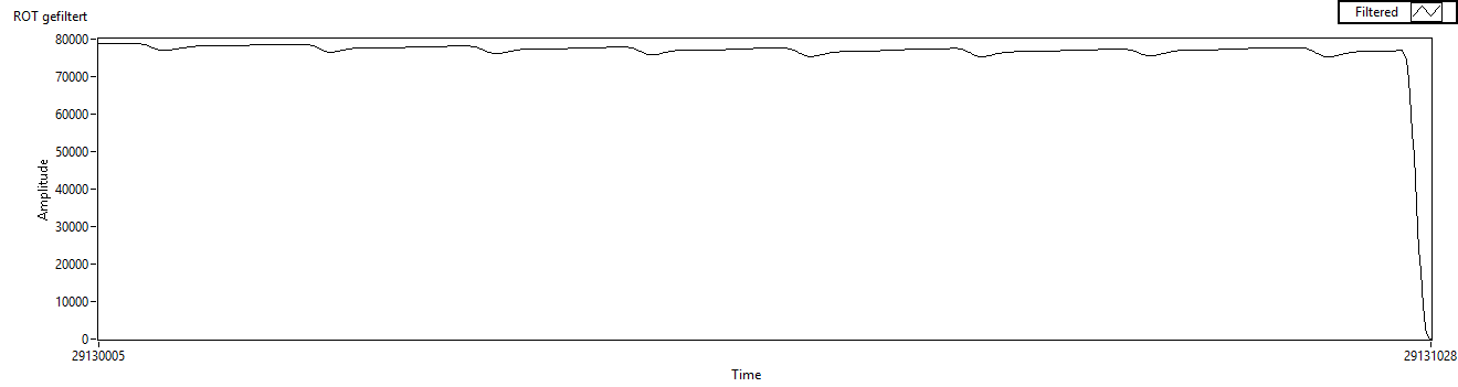

Wenn ich in Excel den letzten Teil des Graphen, also den Graphen"abfall", entferne...bekomme ich meine perfekten Signale, die haben wollte:
Wie bekomme ich das in LabVIEW realisiert, sodass ich genau diesen Graphen sehe Big Grin
EDIT: passt hab's geschafft Smile
