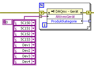

Hallo Schwand,
bei DAQmx kann man
- prüfen, ob ein bestimmtes Gerät/Alias vorhanden ist
- sich Informationen zu diesem Gerät/Alias geben lassen
So z.B.:
(Im Bild als einfacher Check, ob die angegebenen Aliasnamen alle verfügbar sind.)
Bei VISA kann man
- die vorhandenen Schnittstellen abfragen ("VISA Resource suchen") und dann dem Benutzer eine Auswahl anbieten
- bei bekannten Schnittstellen die Verbindung mit dem Gerät prüfen (bzw. auf einen TimeOut testen)
