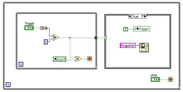

Wenn die GetSnapshot-Funktion auf das externes Triggersignal warten soll, dann würde ich das Trigersignal mit Hilfe einer While-Schleife abfragen und wenn der Wert "True" ist die Dll-Funktion einmal aufrufen lassen.
In deinem Programm wird die DLL-Funktion ständig aufgerufen.
Das wäre zumindest mein Ansatz Wink

Im Prinzip hast du recht, so würde es gehen. Aber an müsste man anstelle der Snapshot-Funktion natürlich ständig den Trigger abfragen. Das hieße dann aber, dass eine DAQ-Karte benötigt wird um das Triggersignal einzulesen.
Das Seltsame ist ja, dass die Funktion nach aufruf auch tatsächlich auf eine Triggerflanke wartet. Kaum packt man sie in eine Schleife scheint das Warte-Feature jedoch nicht mehr zu funktionieren. Das dürfte doch eigentlich nicht so sein, oder?
