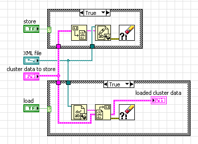

Eine Alternative um Daten en Block zu speichern und zu laden ist die Konvertierung nach bzw. von XML.
Mal ein quick'n'dirty-Beispiel:
