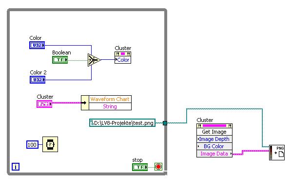

Ich habe einen Graph erstellt bei dem zusätzliche Informationen (z.B. Verstärkung, Timebase, usw.) mit Hilfe von Strings angezeigt werden.
Gibt es eine Möglichkeit, den Graph inkl. der Strings als Grafik zu exportieren, und wenn ja, wie?

Du könntest alles in einen Cluster reinmachen und den Cluster drucken.

Danke!
Cluster war das richtige Stichwort.
