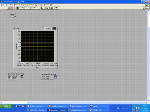

ich möchte mit einem Zeitstempel den Anfang und das Ende der Zeitachse variable steuern.
Wie geht so etwas ???
Danke für Eure Hilfe !!!
Gruß U.Ellies

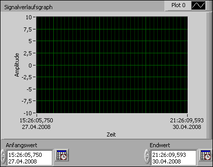

30.04.2008, 20:28
ImExPorty Offline
Beiträge: 572
Registriert seit: Jan 2008
65934
Graphskalierung Anfang/Ende mit Zeitstempel
Zitat:ich möchte mit einem Zeitstempel den Anfang und das Ende der Zeitachse variable steuern.
Eine Möglichkeit wäre:
Resultat:
Lv85_img
Sonstige .vi  ZeitstempelSkalierung_zuweisen_LV85.vi (Größe: 14,93 KB / Downloads: 208)
