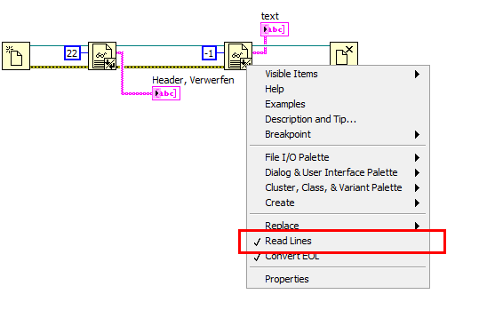

Eine etwas andere Frage hätte ich noch. Wenn ich eine txt-Datei (Spalten mit Werten) Einlesen möchte, diese aber einen Kopf (22 Zeilen) besitzt den ich nicht mit einlesen möchte. Wie lässt sich sowas umsetzten. Das einlesen ohne Kopf und weiterverarbeiten hab ich schon verwirklicht. Nun ist die Frage, wie ich den Kopf der txt-Datei nicht mit einlesen kann?

RE: Graustufenauswertung für Bildserie
Es ist am einfachsten, den gesamten Text-File einzulesen. Anderenfalls musst du exakt vorab wissen, nach wie vielen Bytes 22 Zeilen fertig sind.

Bei einer txt-Datei OHNE Kopf hab ich spaltenweise die Datei im Labview ver/bearbeitet. Da der Kopf ja nicht aus Spalten besteht, stellt sich mir die Frage wie sowas umgesetzt wird? Gibt es für sowas eine konkrete Funktion?

Erst sagst du, du hast es schon hinbekommen, und jetzt fragst du, wie du es hinbekommst? Ich bin verwirrt (Ganz zu schweigen davon, dass das nichts mehr mit dem Thema des Threads zu tun hat...).
So z.B.:
