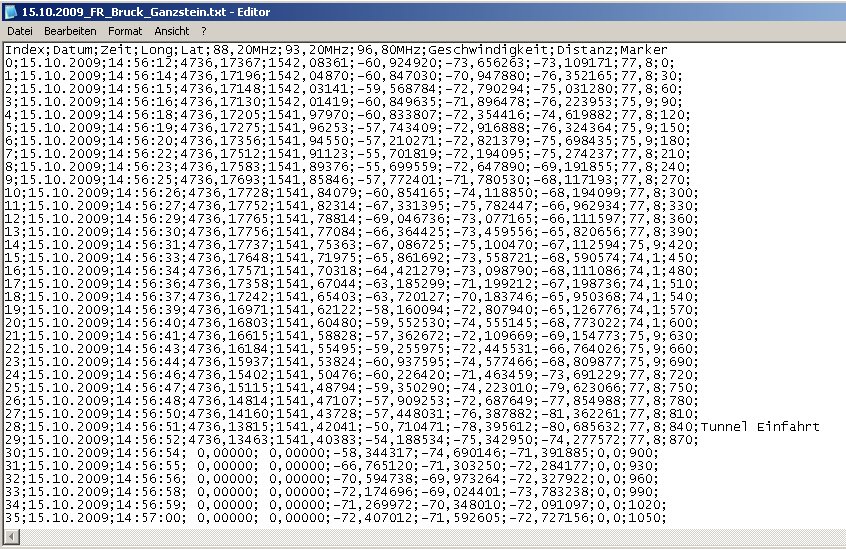

Ich zeichne mit einem PXI Feldstärkewerte auf und schreibe diese in einen .cvs (siehe screenshot) Datei . Dabei können ein bis drei Freqenzen gleichzeitig aufgezeichnet werden.

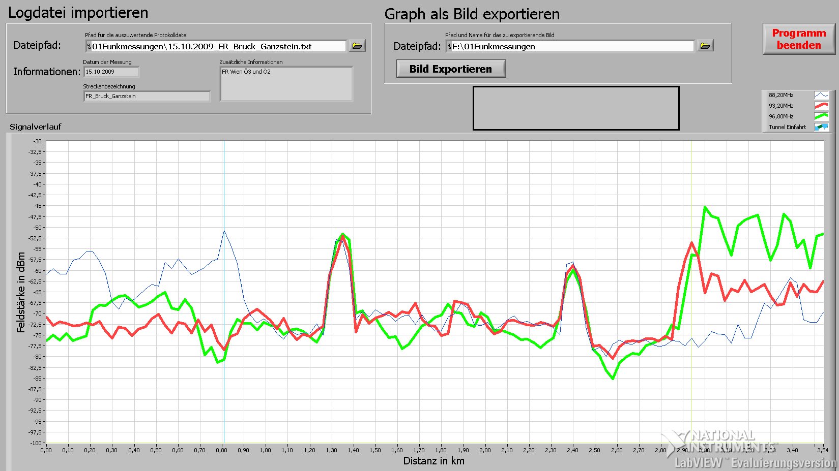

Diese Feldstärkewerte der Frequenen der .csv Datei sollen in einen Graphen dargestellt werden wobei einerseits senkrechte Marker dargestellt werden sollen, siehe screenshot-->wie kann ich die Strichstärke der Marke variabel gestalten?
Ich möchte weiters eine zusätzliche einen Grenzwertlinie (parallel zur X-Achse ) darstellen. Wie geht das am schnellsten?

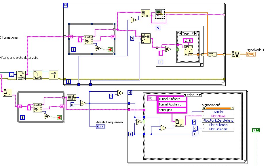

Wie kann ich die Liniendarstellung der drei Graphen einheitlich gestalten? (siehe screenshot)

Was für ein Diagramm/Graph hast du da? Sieht nach Waveform-Graph (nicht Chart) aus...
Eine senkrechte Linie würde ich da als Cursor-Linie anzeigen.
Und zwecks Liniendarstellung der Plots, ich denke, da bist du auf dem richtigen Weg. Du setzt doch eine Reihe von Eigenschaften in deinem 2. Screenshot. Jetzt musst du halt mal analysieren, was bei der Case-Struktur falsch läuft. Und vielleicht noch die richtigen Properties raussuchen, wie Line Style oder Line Width.
