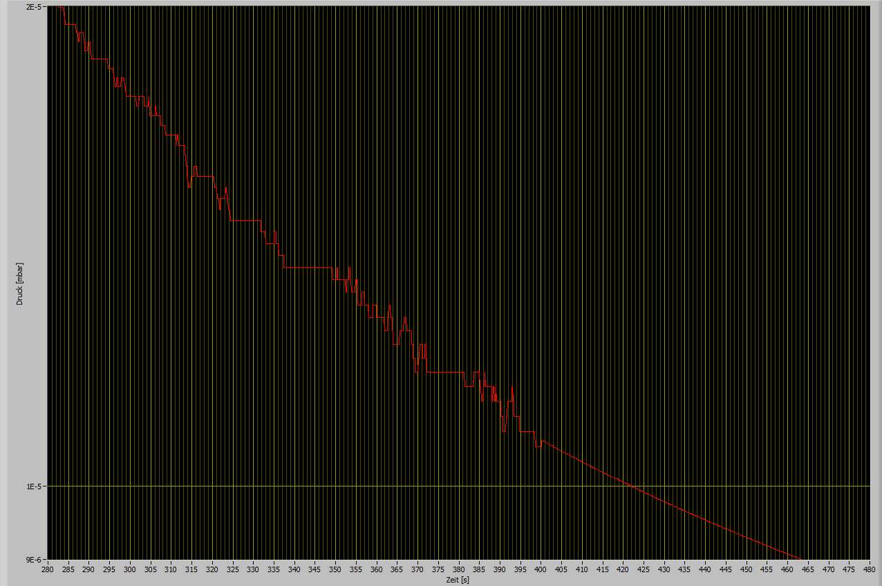

ich habe mir die Beispiele zu den Grenzwerttest angeschaut und das was ich brauche
ich im Prinzip genau in dem zweiten Beispiel enthalten (Limit Testing for Unevenly Sampled Data Measurement).
Allerdings habe ich ein Probem, denn die Ober- und Untergrenze muss ich erst berechnen, d.h.
1. in dem Anhang ist eine Beispielkurve die so OK ist.
2. ich muss eine Trendlinie (vermutlich e-Funktion oder quadratisch) berechnen
3. Trendlinie +10% = Obergrenze
4. Trendline -10% = Untergrenze
Die Punkte 3 und 4 sehe ich gelassen, aber Punkt 2 bekomme ich nicht hin. Wie geht sowas?

Speichere dir die Daten in einem Spreadsheet-File, öffne dieses mit Excel, erstelle ein Diagramm und füge eine Trendlinie hinzu. Von dieser kannst du dir die Funktion anzeigen lassen, die du dann in LabVIEW einprogrammieren kannst.

erstmal vielen Dank für die Antworten. Ich habe dementsprechend
ein Demo VI gemacht in dem die Grenzwerte getestet werden.
Allerdings bekomem ich am Ausgang vom Grenzwerttest den Fehler:
Fehler -20016 ist bei NI_MAPro.lvlib:Create Continuous Mask.vi:1 >> NI_MAPro.lvlib:ma_Check Limit X, x0, dx.vi:1 aufgetreten
Analysis: dt muss > 0 sein.
In meinem VI ist dt = 0,1, also > 0.
Was ist da falsch?

Zitat:Was ist da falsch?
Hast du die Fehlermeldung gelesen?
Der Fehler taucht nicht beim Test auf, sondern beim Erstellen des Limits! (Sieht man schön, wenn man etwas Debugging betreiben würde.)
Und wenn du beim LimitErstellen einen Wert für dx vorgeben würdest, würde auch der Test funktionieren...

Stimmt.
Bin allerdings wegen der Fehlermeldung "dt" nicht vom Eingang "dx" ausgegangen.
Die Fehlermeldung ist etwas widersprüchlich, aber klappt nun ja.
