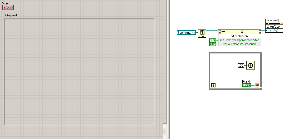

Was ich allerdings noch gerne hätte wäre eine Anleitung wie man z.b. mit Subpanels, Ladebalken und Trennbalken sowie Knöpfen im Bezug auf die Skalierung bei Änderung der Fenstergröße umgeht.
Sowas ist in meinem PDF nur als Möglichkeit angegeben, man sieht aber nicht wie man das umsetzen kann.
Viele Grüße
Domi

RE: Guide zum richtigen GUI erstellen
Hallo Domi,
hier ein kleines Bildchen, wie man ein SubPanel einbaut / aufruft.
Das Subpanel selbst ist in der ControlPalette zu finden.
Gruß, Marko

Nachtrag:
Was beim Hantieren mit SubPanels am Anfang gern zu Fehlern führt, ist die Tatsache, dass es nicht reicht, das Main-VI zu beenden und zu glauben, nun würden alle VIs "stillstehen".
Du musst natürlich dafür sorgen, dass dein (ins SubPanel eingefügtes) Sub-VI auch korrekt beendet wird.
Das hört sich zwar nach einer Binsenweisheit an, wird aber von Anfängern oft nicht bedacht.
Gruß, Marko
