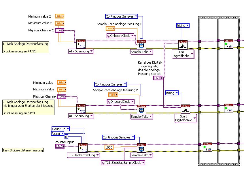

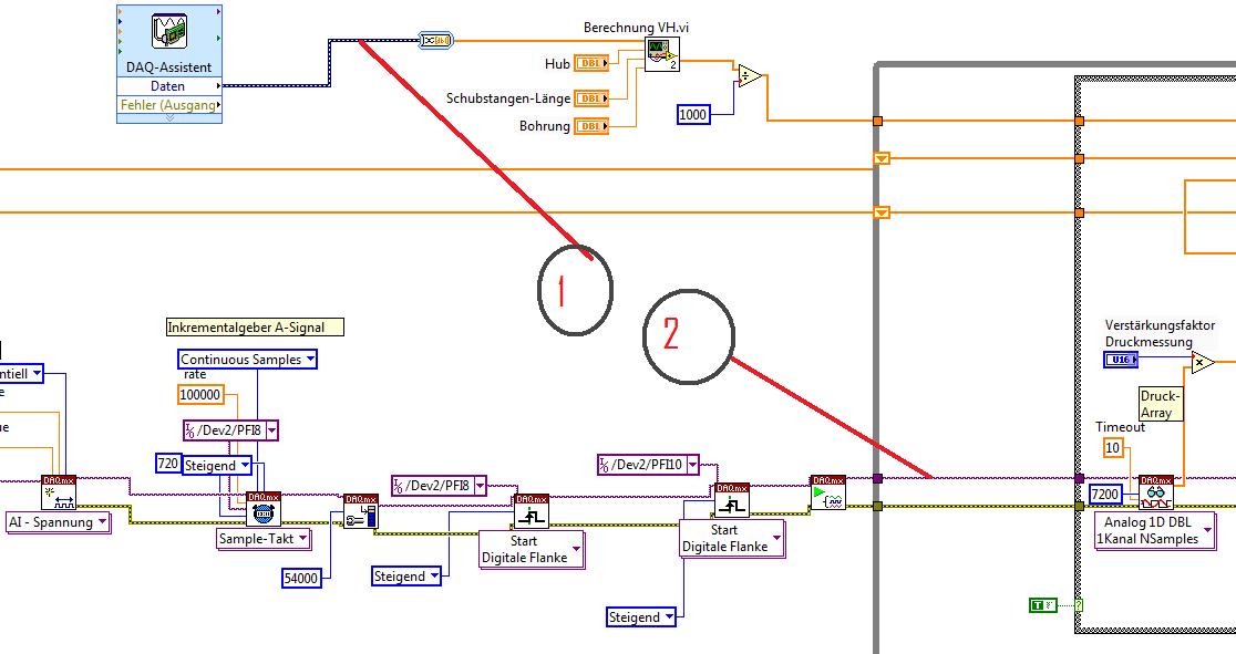

ich habe ein frag ich soll für eine Motre SingialAnyalse, zwei siginal Syncronisiren, in den folgendzeichnung habe ich die zwei ausgang mit rote bezwichnet . 1 und 2
die siginal 1 gibt eine das Volumen , abhangig von das inkremnetal geber und die zweite gibt eine das Druck eine .
wie kann es sycronisiren , welsch vorgehen weisse muss ich hier verfolgen ????
in ende effect ich muss ein P v digramme erstellen der auszuwerten ist .
Ich bin fur jeden feedback Dankbar.

Hatte mal ein ähnliches Problem, es gibt dazu ein Beispiel "Correlated Digital Input"
Das Start Task muss dazu in eine Sequence Struktur
vielleicht hilft dir das weiter
