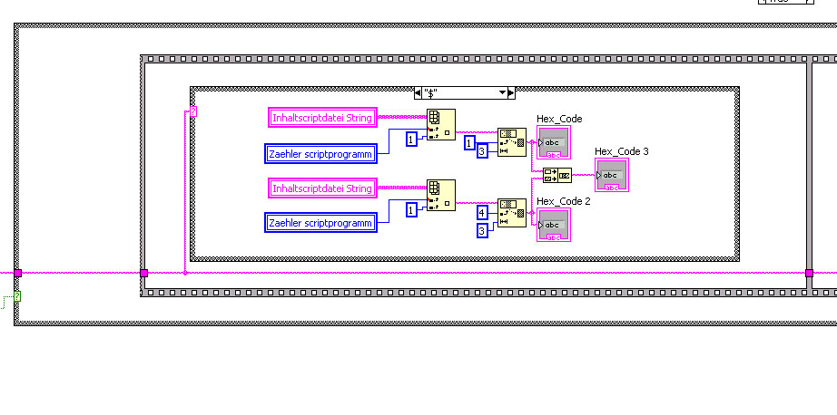

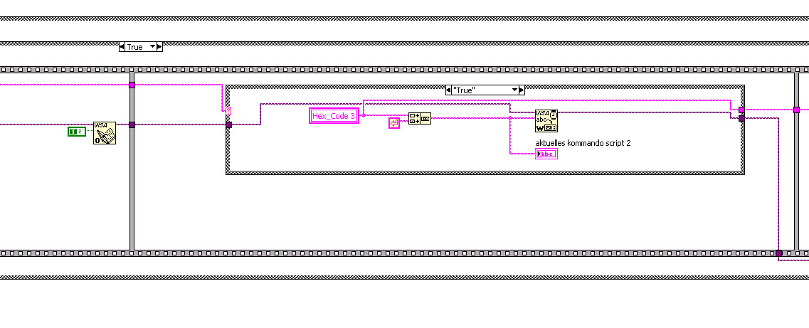

10.07.2010, 16:37
jojo2203 Offline
Beiträge: 56
Registriert seit: Nov 2007
09126
HEX-Code über Visa Schnittstelle ausgeben
Habe jetzt etwas rumprobiert, draussen war es mir eh zu heiss, habe mal 2 Screenshots hochgeladen, das Projekt darf ich leider nicht veröffentlichen.
Hintergrund ist der, um ein Messgerät besser steuern zu können, soll die Möglichkeit bestehen Scripte die in Textform vorliegen abzuarbeiten, die Scripte beinhalten eine Zeit und ein Kommando in einer Zeile und wechseln nach vorgegebener Zeit zur nächsten Zeile und damit zum nächsten Kommando. Der Mikrocontrollerentwickler von dem das Messgerät entwickelt wurde sah sich gezwungen, mit zunehmenden Funktionsumfang, weil Ihm die Buchstaben ausgingen auf Sonderzeichen zu zugreifen, die entweder keine Entsprechung in ASCII haben oder über Tastatur nur sehr schwer einzugeben sind. Bitte keine Angebote wie es gibt auch noch kleine Buchstaben oder Zahlen oder sowas, darüber habe ich schon genug diskutiert leider ohne Erfolg.
Das LabVIEW-Programm gibt es schon länger und die Script-Abarbeitung funktionierte bis jetzt auch ganz gut, aber jetzt kommen eben diese verflixten Zeichen.
Ich habe jetzt versucht folgendes umzusetzen, ich detektiere ob das erste Zeichen ein Dollarzeichen ist (hexcode 1.jpg), wenn ja heißt es jetzt kommt ein Hexadezimal-String mit einer Länge von 2 Zeichen, dann wird eine 3 Zeichen lange Dezimal Zahl angehangen und dann kann es rausgeschickt werden(hexcode 2.jpg), wobei 2 Fälle unterschieden werden (anhand des Dollarzeichens).
Ich habe die Stringvariablen auf Hex-Codedarstellung umgestellt, aber trotzdem teilt er mir das Hexzeichen in 2 Zeichen auf, wie könnte ich das Problem lösen. Ich habe um mich verständlicher auszudrücken mal als Beispiel die Einstellung einer Solltemperatur von 30°C aufgeführt.
Normal würde ich S300 und ein Enterzeichen eingeben. in Hexcode den das Gerät versteht sollte das sowas ergeben $53$33$30$30$0d , wenn ich den Transfer mitsniffe dann sehe ich das er die 53 in 2 Zahlen aufteilt.
Danke für Eure Hilfe.
MfG jojo
10.07.2010, 18:22
Beiträge: 3.704
' schrieb:Ich habe jetzt versucht folgendes umzusetzen, ich detektiere ob das erste Zeichen ein Dollarzeichen ist (hexcode 1.jpg), wenn ja heißt es jetzt kommt ein Hexadezimal-String mit einer Länge von 2 Zeichen,
Das ist genau das, was ich mit "HEX-Übertragung als Protokoll" gemeint habe. C/C++-Programmierer schreiben ihre Hexzahlen in der Form 0x33, Pascal-Programmierer sagen $33.
Zitat:Normal würde ich S300 und ein Enterzeichen eingeben. in Hexcode den das Gerät versteht sollte das sowas ergeben $53$33$30$30$0d , wenn ich den Transfer mitsniffe dann sehe ich das er die 53 in 2 Zahlen aufteilt.
Wenn du "S300<CR>" eingibst dann sind das 5 Zeichen. "$53$33$30$30$0d" sind 3x5=15 Zeichen. Sagt dein Sniffer, dass da 15 Zeichen übertragen werden, oder dass 5 Zeichen übertragen werden?
Zweite Frage: Erwartet das Endgerät 15 Zeichen oder 5?
$53 (oder 0x53) ist das HEX-Äquivalent zu ASCII "S". Wenn der Sniffer das Zeichen "S" als zwei Zeichen sieht, dann handelt es sich um die Übertragung der Hexdarstellung des ASCII-Zeichens "S".
Weiter muss ich fragen: Erwartet die Gegenseite die beiden Zeichen "5" und "3", möglicherweise mit einem führenden "$"-Zeichen, wenn die Funktion "S" übertragen werden soll? Oder kommt jetzt nur bei deinem Programm, weil es falsch ist, zwei Zeichen raus anstelle von einem?

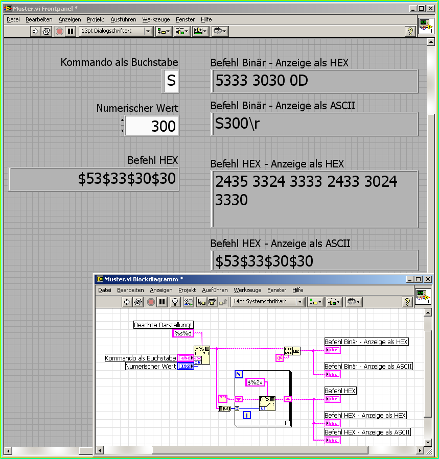

11.07.2010, 12:35
Beiträge: 3.704
' schrieb:So viele Fragen???
Ohne Beschreibung muss ich halt Fragen stellen. Du willst doch nicht falsch beraten werden. Wink
Zitat:ich kann S300<CR> als auch auch $53$33$30$30$0d eingeben beides führt zur gewünschten Aktion
Komisches Endgerät.
Zitat:auf jeden Fall muss bei der Eingabe als HexCode vor jedem Zeichen das $3 stehen, quasi als Trennzeichen wahrscheinlich und am Anfang das einzelne $
Das $3 hat nichts mit Trennzeichen etc. zu tun. $3 ist ein Teil des Hex-Codes! $30='0' (ASCII 0), $31='1' (ASCII 1), $32='2' (ASCII 2), ... , $41='A' (ASCII A), ... , $53='S' (ASCII S), $54='T' (ASCII T), ... - und zur Verwirrung: $24='$' (ASCII $) (siehe Internet "ASCII-Tabelle")
Zitat:Ich habe mal einen Auszug vom Sniffer eingefügt, beim dem ich versucht habe den Code in Ascii und in Hex einmal mit und einmal ohne $ zu übertragen, die Daten die ich übertragen möchte und aus meiner Scriptdatei entnommen werden rechts und was übertragen wird links dargestellt
Beide Anzeigen stellen das selbe dar, nämlich das, was übertragen wird. Links steht die Anzeige als HEX-Darstellung, rechts als ASCII-Darstellung. Der Sniffer hat eine besondere Funktion: Er zeigt die gesnifften Daten in zwei verschiedenen Anzeigeformen an: einmal in HEX und einmal in ASCII. Je nach Darstellungsform kann ein erfahrener Beobachter (= Programmierer) das eine oder das andere besser interpretieren.
Zitat:was mir als LabVIEW Laien auffällt, die Interpretation des Dollarzeichens und die Aufsplittung meines aus 2 Zeichen bestehenden Kommandos (53) in 2 Teile.
Das Dollarzeichen wird deswegen übertragen, damit das Endgerät weis, dass jetzt zwei Zeichen folgen, die zu einem Zeichen zusammengesetzt werden müssen.
[code][10/07/2010 16:31:53] - Written data
53 32 30 30 0d
Sonstige .vi  Muster.vi (Größe: 12,67 KB / Downloads: 361)
11.07.2010, 13:47
jojo2203 Offline
Beiträge: 56
09126
danke für deine ausführlichen antworten, ja ich komme damit zurecht, die Formatstrings habe ich mir dank Hilfefunktion gut "erarbeiten" können, vieles davon wußte ich auch schon, habe es aber wahrscheinlich noch nicht so verinnerlicht bzw. die praktische anwendung ist eben dann immer noch was anderes.
also müßte ich wenn ich meinen hexcodestring zusammen setzte die entsprechenden formatierungsoptionen auswählen bzw. den Formatstring ansetzen oder wo wäre der günstigste zeitpunkt dafür?
kann leider erst wieder ab heute abend probieren.
MfG jojo
