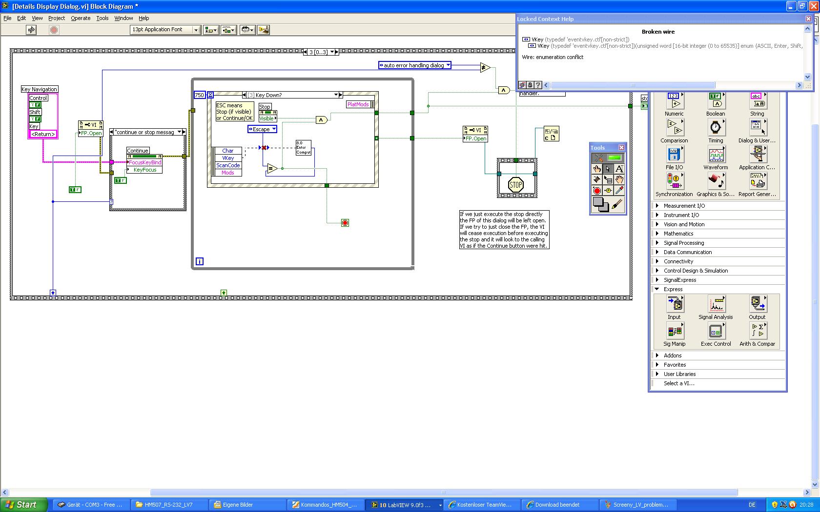

Hallo Leute,
ich habe gerade erst mit LV angefangen. Ich hatte damals im Studium mal eine 9.0er Version gekauft, bin aber erst jetzt nach beendigung des selben dazu gekommen Smile Nun ist mein erstes Projekt die Automatisierung meiner Messgeräte. Die VIs für meine Voltcraft VC840 habe ich zügig gefunden und angepasst, die VIs für mein ELV DDS10 Generator habe ich selbt geschrieben. Nun ist mein HM507 Combiscope von Hameg dran. Dazu bieten Hameg einen "LabView-Treiber" an (siehe Anhang, PW: GEMAH507 ). Dieser ist jedoch für LV7 und läuft nicht unter LV9. Öffne ich das HM507.vi bekomme ich eine Fehlermeldung: "Error List: Items with Error: Details Displaz Dialog.vi - Wire enumeration Conflict: You have two or more enumeration data types wired together, but the enumerations are different. The list of items in the enumerations must be exactly the same."
Klicke ich mich nun durch, Ende ich bei dem Screenshot im Anhang.
Leider finde ich nicht wirklich etwas im WWW. Bahn
Könnt ihr mir weiterhelfen?
LG Raphael
PS: Da es eine I/O Geschichte ist, ist evtl. noch das OS und die Schnittstelle interessant: Win XP sowie eine PCI 4Com Karte, Hardware ist O.K., mit der Oszi-Software kontrolliert.

(03.03.2013 23:27 )rspecht schrieb:  Öffne ich das HM507.vi bekomme ich eine Fehlermeldung: "Error List: Items with Error: Details Displaz Dialog.vi - Wire enumeration Conflict: You have two or more enumeration data types wired together, but the enumerations are different. The list of items in the enumerations must be exactly the same."
Das Enum-Control 'eventvkey.ctl' passt nicht mehr mit dem Enum zusammen, welches von der Eventstruktur ausgegeben wird. Im einfachsten Fall muss nur eine neues Enum-Control bei 'VKey' der Eventstruktur erstellt werden (Rechtsklick»Create»Control), welches dann das 'eventvkey.ctl' in der *.llb ersetzt.
