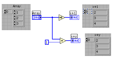

Zitat:Meine Frage ist nun ob es möglich ist, in einem Schritt mehrere Elemente eines 2D-Arrays zu incrementieren? (evtl. mit Pointern arbeiten?)
Das funktioniert nur, wenn die Elemente zusammenhängend in einer Zeile oder Spalte liegen:
aber das ist wohl in Deinem Fall nicht zutreffend.
