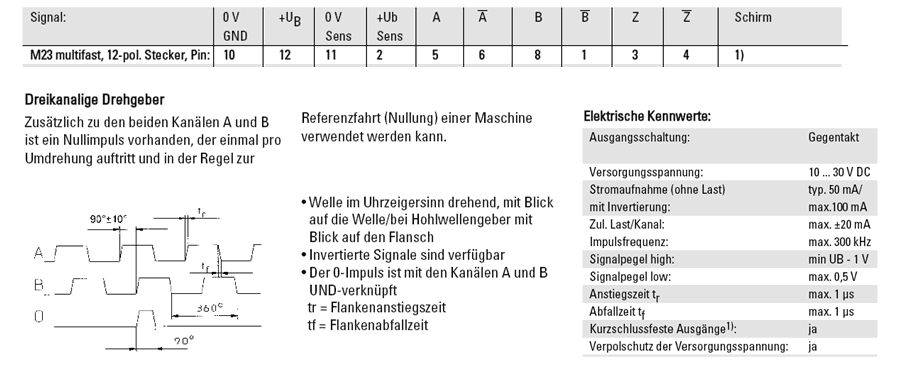

Ich habe 4 Inkrementalgeber der FA. Kübler, Produktnummer 5020 mit 3600 Schritten pro Umdrehung.
Einige technische Details habe ich in die Datei im Anhang gepackt.
Ich möchte mit den Sensoren Geschwindigkeiten und Beschleunigungen (in beide Drehrichtungen) erfassen.
Dazu suche ich Hardware von NI, die diese Aufgabe am besten vollständig übernimmt,
mir also Winkelgeschw. und Winkelbeschl. mit entsprechendem Vorzeichen ausgibt.

Aus der Hüfte:
NI PCI-6602

Kurze Nachfrage: Diese Karte errechnet dann hardwareseitig die Gewünschten Werte,
oder muss ich in LabVIEW (wilde) Berechnungen anstellen.
Geht auch die günstigere Variante PCI - 6601, oder hat die nur weniger Eingänge und ist etwas langsamer, was aber
für meine Anwendungen ausreichen sollte?

6601 geht natürlich auch! Die hat nur weniger Counter...ein Counter = ein externer Geber!
Lad dir mal die Manuals runter, da steht drin wie die Geber angeschlossen und verarbeitet werden. Außerdem kannst du auf der NI-Seite (Developer Zone) mal nach "incremental encoder" suchen
